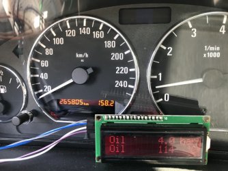

Eine Gerade durch 40 und 100°C erscheint mir ganz sinnvoll und Werte unter 40°C einfach nicht anzeigen, weil das Öl da ja ohnehin als kalt zu werten ist und wie kalt es nun genau ist, interessiert ja eigentlich keine Sau. Wichtig ist ja eher ob es warm genug ist oder nicht vielleicht sogar zu heiß.

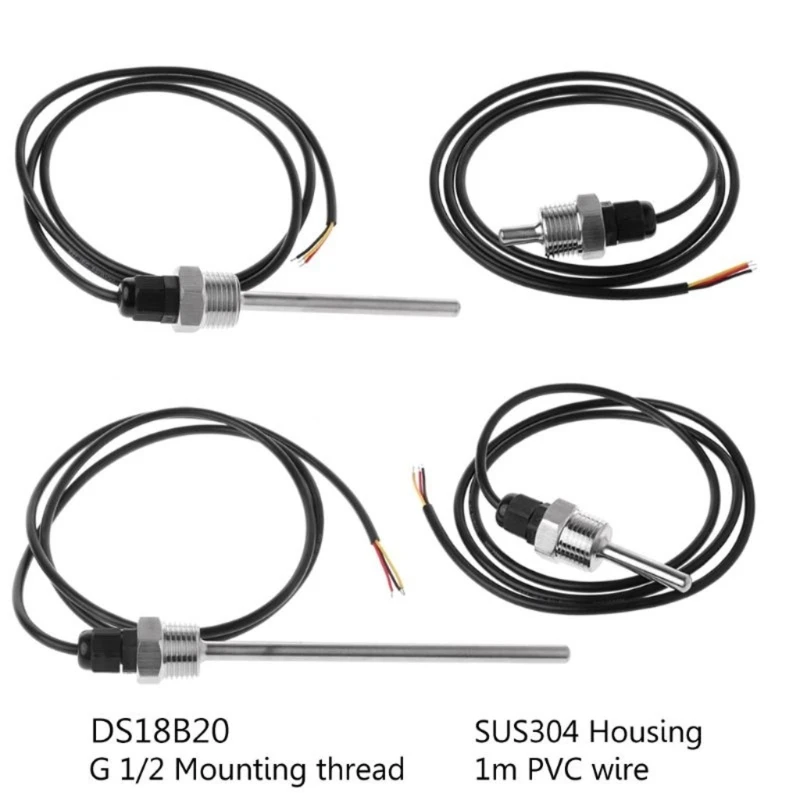

Ich denke +125°C sind mir aber etwas zu knapp, zudem ist das mit der Qualität auch China ja so eine Sache, bin mir nicht sicher ob ich dem zutraue den Ölkreislauf dicht zu halten. Gerade beim Motoröl mit Druck..

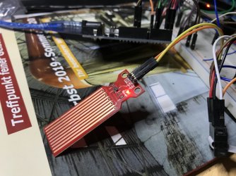

Bräuchte daher noch ein Fahrzeug mit trockenem Teppich, den ich zu Erprobungszwecken nass machen kann, Freiwillige vor.
