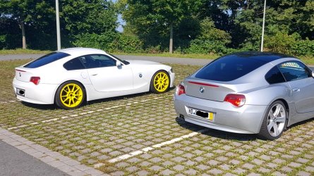

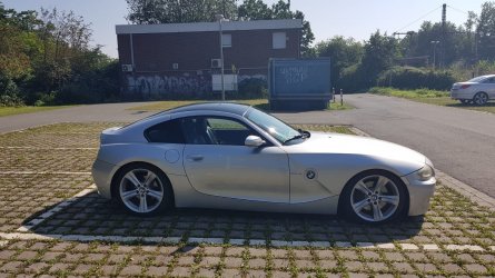

Gestern mit @Trust getroffen, nachdem ich eine Stunde zuvor meinen E86 frisch gekauft hatte und er hat mir netterweise die andere Software aufgespielt. Ich fand die Soundqualität im E86 jetzt nicht soooooo mies, aber meine Güte, nach der Veränderungen ist es dann doch nochmal eine ganz andere Welt. :) :-)
Vielen Dank nochmal Tim! :thumbsup:
