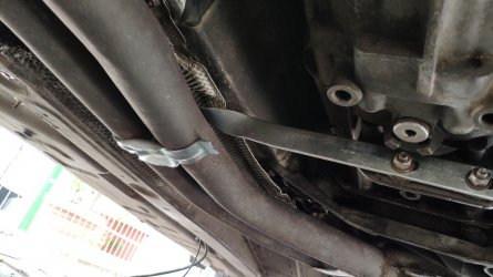

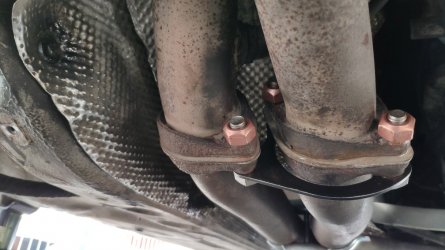

Der neue Auspuffhalter macht auch einen guten Eindruck. Der alte war natürlich verrostet gewesen. Sind die Halter aber leider immer.
Nebenbei hatte ich noch weitere V2A Schrauben für die Radhäuser besorgt. So gefällt mir das echt besser.

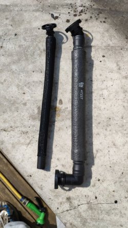

Auch die KGE Schläuche kamen. Zwei Stück von den "alten" hatten mir nicht gefallen und deshalb habe ich diese nachgeordert. Eigentlich wollte ich aus meiner guten Erfahrunge die Vaico Schläuche, es kam aber eine Ersatzlieferung aufgrund der Verfügbarkeit. Was soll ich sagen, ich bin sehr positiv überrascht.
Die Schläuche sind von Febi Bilstein und machen einen wirklich ordentlichen Eindruck. Sogar die Konnektoren sind (wie angesprochen) originale Norma Konnektoren.
Das ist in Hinblick auf den Preis wirklich ordentlich. Passgenauigkeit war auch hervorragend. Also klare Empfehlung dafür! Damit wäre die KGE so auch erstmal fertig und zufriedenstellend.

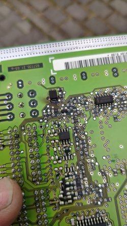

Ich denke, nachdem ich auch den Kabelbaum geprüft habe und dieser in Ordnung ist, dass ich den Fehler gefunden habe.
Der Baustein geht auch genau auf den Pin vom Steuergerät der für die Zündrückmeldung zuständig ist.
Den Motor hatte meines Wissens niemand offen. Der Vorbesitzer hat nur die Vanos gemacht. Wobei mir das genug Angst macht, bisher war alles was der gemacht hat totaler Pfusch. Werde ich früher oder später also auch nochmal öffnen.
Schon krass. Auch noch nie gesehen. Bisher nur Airbag, ABS...

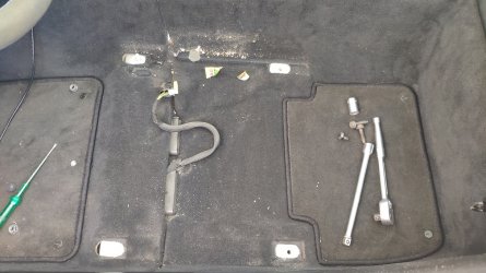

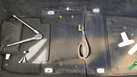

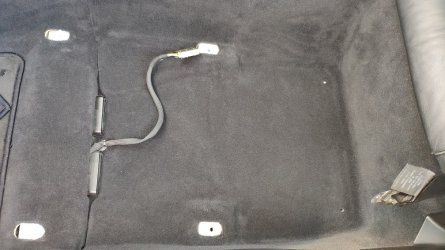

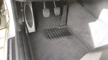

In der Zwischenzeit habe ich etwas Motivation gefunden im Innenraum mit den Säuberungsarbeiten anzufangen. Um dies gleich richtig machen zu können, dachte ich mir es wäre sinnvoll die Sitze auszubauen. Das schafft einfach Platz und ich kann auch ordentlich unter den Sitzen alles an Dreck entfernen.
Das übliche Bild. Alles was so unter die Sitze fällt und viel Sand. Auf dem Bild sieht es deutlich humaner aus als in Natura. In dem Zuge hab ich mich auch nach vorne gearbeitet. Am Gaspedal sammelt sich gerne an den Kanten viel Dreck und Sand den man nicht ordentlich raus bekommt. Also Gaspedal auch raus am besten.
Schöner Sandkasten der sich dahinter versteckt. Vor allem das Gaspedal an sich war schon ziemlich ekelhaft...
Nach einiger Arbeit mit dem Sauger und auch der Bürste um Flecken zu entfernen sah das ganze schon ordentlicher aus. Die Pedalerie wurde natürlich auch sauber gemacht.
Natürlich durfte die andere Seite auch vom Dreck befreit werden. Mindestens ein Bonbon muss man bei diesen Arbeiten finden, ich glaube manche kennen es 😆
Ein Nachher Bild dieser Seite spare ich mir jetzt. Sieht so aus wie auf der Fahrerseite. Toll war hier aber, dass anscheinend einmal Kaffee oder Kakao ausgelaufen war. Die tollen Flecken sind jetzt aber auch weg.
