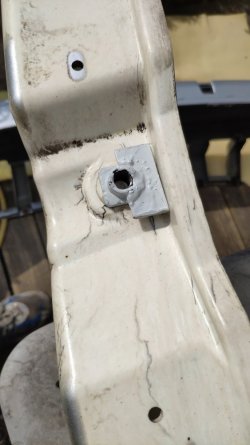

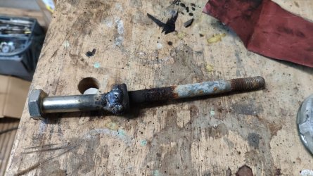

Für "nicht Kenner", das ist die Schraube von der Heckschürze. Die wird von zwei Stück gehalten. Die erste ging schon ziemlich schlecht raus, hat aber mit etwas Schlagkraft noch funktioniert. Die zweite hab ich mir leider versaut als der Bit abgerutscht ist. Saß aber auch wirklich bombenfest. Alle versuche die Schraube noch irgendwie zu lösen scheiterten.

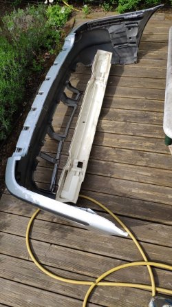

Letztendlich habe ich die Pralldämpfer im Kofferraum abgeschraubt und die Schürze samt Pralldämper abgenommen. Danach eine andere Schraube aufgeschweißt um die Schraube lösen zu können. Natürlich hat sich das Gegenstück dann auch noch gelöst und mitgedreht. Das ist nur eine spezielle Mutter die sich an der Crashstruktur der Hinterachse abstützt. Das hat natürlich nachgegeben. Es war einfach zum *****.
Irgendwann war aber auch das draußen. Auf dem Bild sieht man die Schürze und die Crashstruktur. Die musste ich auch nochmal extra abschrauben.

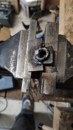

Tja, jetzt kam die Frage auf, wie diese blöde Spezialmutter befestigen. Irgendwie muss ich das ganze wieder anschrauben. Nach einigen Überlegungen habe ich ein Stück Blech angeschweißt. Damit kann sich die Mutter wieder mit mehr Fläche an der Crashstruktur anlehnen. Irgendwann wenn ich eine günstige Heckschürze finde besorge ich das Teil aber noch.
Wird zwar nicht schön mit meinem uralt Elektrodenschweißgerät und ohne Schweißerhaube aber es erfüllt seinen Zweck. Bisschen angepinselt für den Rostschutz und das passt.

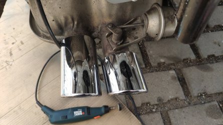

Kommen wir zu dem was ich eigentlich machen wollte. Den Unterdruckschlauch von der Auspuffklappe erneuern. Ich habe dann aber gleich Rostpickel gefunden und mich erstmal dem gewidmet. Mein Heck hat leichten Ausschlag bekommen 😁

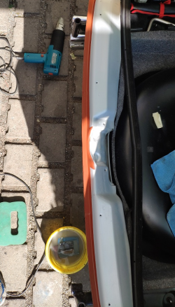

In dem Zuge hab ich auch noch an der typischen Stelle vom Kotflügel hinten einen Rostansatz gefunden. Bevor das schlimmer wird und in den sichtbaren Bereich wandert habe ich auch das behandelt.
Bekommt natürlich anschließend noch Farbe und dann passt das wieder.

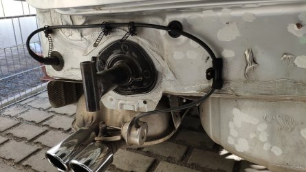

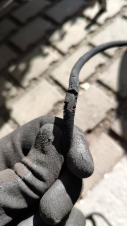

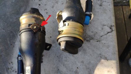

Jetzt kommen wir auch zum Unterdruckschlauch für die Abgasklappe. Der hat sich sogleich nach dem Anfassen nahezu desintegriert.
Daher hab ich den erneuert und somit dürften alle Unterdruckschläuche neu sein. Sieht dann so aus.
Jetzt erkennt man auch warum die Heckschürze runter muss. An die Befestigung und den Durchgang zum Innenraum kommt man sonst nicht dran.

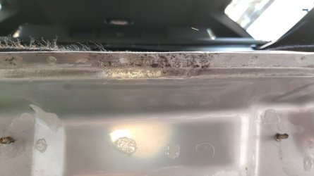

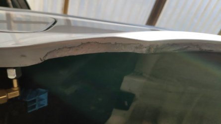

Damit mir nicht langweilig wird hatte ich die Idee unter die Lackierer zu gehen 🙈 Etwas unfreiwillig aber das wird schon funktionieren. Unter dem Dichtgummi der Heckklappe konnte man es leicht blühen sehen. Als ich das Schleifen angefangen habe kam mir eine dicke Spachtelschicht entgegen. Ist eine typische Roststelle beim E46 die wohl schon nachlackiert wurde. Leider (ganz typisch) wurde nur schnell überlackiert und gespachtelt anstatt den Rost ordentlich zu entfernen.Als die ganze Spachtelmasse runter war konnte man noch tief im Blech festsitzenden Rost sehen der natürlich wieder durch drückt.
Sieht harmlos aus, aber ich hatte gut zu kämpfen alles aus dem Blech zu bekommen. Das ging teilweise schon tief rein. Entrostergel und der Dremel haben es aber geschafft.
Anschließend habe ich mit Epoxygrundierung grundiert und dünn gespachtelt, denn die Narben vom Rost waren zu tief. Damit die Dichtung sauber aufliegt wollte ich es aber glatt haben. Nach dem anschließenden Filler sah das ganze so aus:
Die Lackierarbeiten musste ich aber unterbrechen, denn morgen geht es zur Eintragung der Gasanlage. Der Bereich wird noch geschliffen und dann in Wagenfarbe beilackiert.

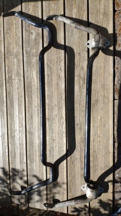

Dieses Wochenende habe ich nicht viel am Wagen gemacht. Ganz untätig war ich jedoch auch nicht. Ihr erinnert euch sicherlich an den Aufruf für den vorderen Stabilisator. Durch die Hilfe netter Forenkollegen bin ich dann an einen Stabilisator in gutem Zustand gekommen. Warum ich den gesucht habe wird gleich an folgenden Bildern erkenntlich....

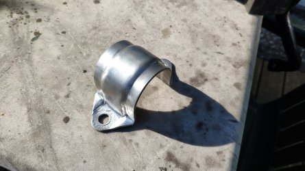

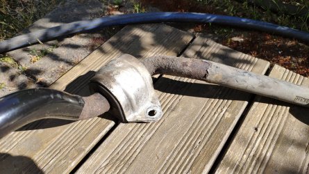

Der verbaute Stabi hat seine besten Zeiten schon hinter sich. Er erfüllt zwar noch die volle Funktionalität, das ganze sieht aber optisch nicht sehr schön aus. Die Beschichtung blättert schon Stück für Stück komplett ab. Links der "neue" sieht dagegen viel gesunder aus 🙂
Natürlich wird nicht einfach nur schnell gewechselt, sondern gleich die mir in die Hand fallenden Teile aufbereitet.
So kann ich schon deutlich besser schlafen, das lässt sich wieder sehen. An den Aufnahmen hab ich eine kleine Stelle mit Rostansatz gefunden. Die ist natürlich behandelt und wenn alles trocken ist kommt morgen der "neue" Stabi rein.
