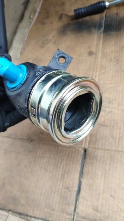

Ich hatte bekanntlich das Tankbefüllrohr, bzw. den Tankstutzen, getauscht. Nachdem er draußen war und ich die Blumenkohlartige Schicht Rost etwas runter geklopft hatte am Halter, sah es darunter noch ganz passabel aus. Trotzdem, das Teil war hin, die Beschichtung sowieso runter. Mein alter Herr meinte dann aber ich solle ihm das geben, er hat eine Idee...
Tja, er hatte dann wohl einen Galvanisierer gefunden der das Teil für 10€ wieder frisch gemacht hat.

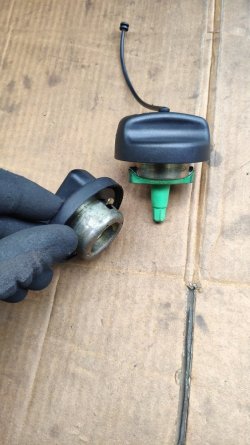

Sieht besser aus als neu! Warum aber der Versuch, wenn ich eh schon ein anderes Teil verbaut habe? Es gibt leider verschiedene Varianten vom Tankdeckel und die sind untereinander nicht austauschbar. Leider hatte der neue Tankstutzen einen Deckel ohne Pin für die Halterung und ohne Bändchen. Das war etwas blöd...
Daher hab ich das Teil wieder fix auf mein ursprüngliches zurück getauscht, um meinen Tankdeckel zu behalten. Für den gabs in dem Zuge auch noch ein neues Gummiband. Das alte war natürlich gerissen.
Hier sieht man die Unterscheide sehr schön. Der rechte ist der ursprüngliche. Der grüne Pin ist zur Befestigung am Tankdeckel. Natürlich deutlich eleganter. (Wobei mir das mit der Gasanlage jetzt relativ egal sein kann, aber so kann ich besser schlafen 😝)

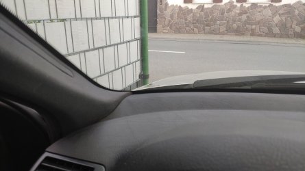

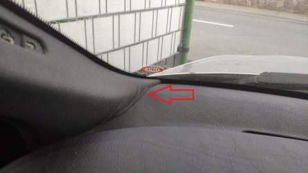

Bei solchen Sachen bekomme ich die Krise. Das ist direkt im Blickfeld bei jeder Fahrt. Der Aufkleber musste auch weichen.
Aufkleber und Falten weg. Deutlich besser!

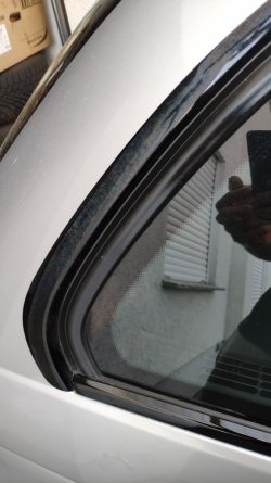

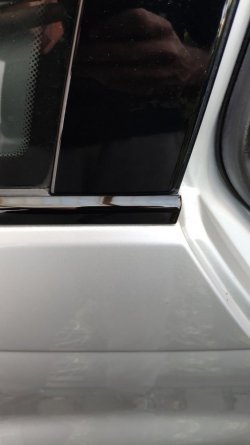

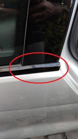

Die letzte Tätigkeit betraf die Leisten an den Fenstern. Viele kennen es und Mercedes Fahrer können ein Lied davon singen.
Die Beschichtung wird fleckig und/oder bleicht aus. Das lässt sich leider nicht sehr einfach beheben. Quick Detailer und Co beißen sich dort die Zähne aus.
Mit ein paar Tricks werden aber auch die wieder schön.
Das gefällt mir wieder deutlich besser.

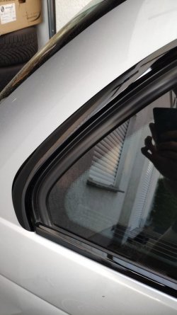

Mich interessiert, wie du die Wellen an dem A-Säulen Verkleidung wegbekommen hast. Die hatte mein Compact auch an der Fahrerseite
Wenn es erst wenig ist kannst du es mit einer Karte (EC,...) rein schieben.
Wenn es mehr ist, ausbauen und mit Sprühkleber neu fixieren.
Hat beides schon mehrfach super funktioniert.
Verrate doch bitte Deine Tricks für die Leisten, schaut gut aus :thumbsup:
Der Trick besteht gewissermaßen im benutzten Mittelchen. Leider kann ich selbst nichts zu dem Mittel sagen. Das hat mein alter Herr mir irgendwann gegeben und ist uralt, bestimmt über 20 Jahre alt (von der Arbeit damals). Ist eine Art Pulver, würde es am ehesten als Politur beschreiben. Warum auch immer diese aber besonders Effektiv an den Leisten ist.
Korrekt, genau so. Ich habe es mit Kleber fixiert.

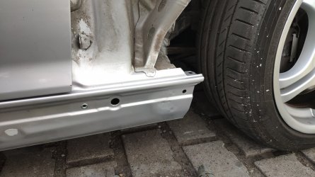

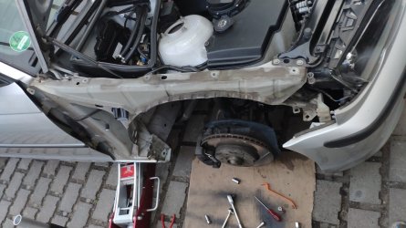

Eine Roststelle im sichtbaren Bereich gab es leider. Diese war im unteren Bereich des rechten vorderen Koflügels und an der sichtbaren Kante vom Schweller. Einen neuen Kotflügel in passender Farbe hatte ich bereits vor Wochen gekauft, das hatte sich einfach passend ergeben. Der rechte verbaute Kotflügel war noch nicht schlimm betroffen, aber fing schon an den typischen Stellen mit Rost an. Also runter damit.
Der Schweller durfte auch wieder runter. Geht zum Glück schnell 🙂
Unter dem Kotflügel sieht es super aus. Beruhigend. Man erkennt aber mittig in der Seitenwand ein schwarzes Stück Kunststoff. Das erklärt auch den Sandkasten den ich am Schweller gefunden hatte. Das ist der Wasserablauf von der Frontscheibe und auch vom Schiebedach. Der endet innen hinter dem Kotflügel.

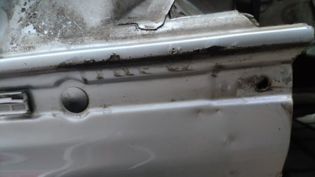

Aber gehen wir an die Arbeit. Die Problemstelle ist folgende:

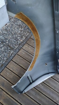

Wie man gut erkennen kann, wurde das bereits in der Vergangenheit lackiert. Das machte mir nicht unbegründet Sorgen. Darunter hat mich Spachtelmasse begrüßt. Anscheinend gab es eine vernachlässigte Roststelle die schon etwas Material weg gefressen hatte.
Unter dem Spachtel begrüßte mich daher im Blech sitzender Porenrost. Ein typisches Beispiel einer schnellen und günstigen Lackierarbeit. Sieht schick aus, hält aber nicht lange....
Also habe ich das komplett mechanisch und mit Entrostergel gesäubert. Mit der gesunden Blechgrundlage konnte ich gut arbeiten. Nach der Epoxy Grundierung und etwas Spachtelmasse wurde das ganze plangeschliffen. Die Rostnarben waren zu tief um es ohne Spachtel zu lösen. Nassschliff und Basislack folgten.

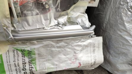

Das sah nach dem Basislack schon erstaunlich gut aus. Natürlich alles draußen und nur mit Spraydosen gemacht. Die anhand des Farbcodes bestellte Farbe passte ziemlich gut. Anschließend habe ich einen Übergang lackiert.
Als Finish folgt ein hochwertiger 2K Klarlack. Dieser war überraschend gut in der Verarbeitung und Qualität. Das Ergebnis für eine Dosenlackierung eines Anfängers ist wirklich genial geworden.
Der silbrige Fleck unten rechts ist zu vernachlässigen, da nicht im Sichtbereich und nur als Testspot gedacht. Der wichtige Sichtbereich ist super geworden, ohne sichtbaren Übergang.

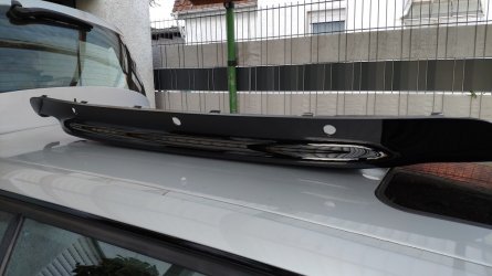

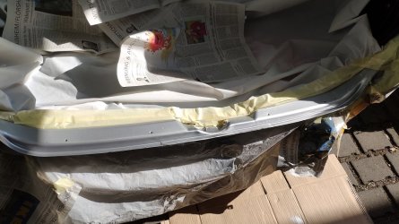

Eventuell erinnert sich jemand an den vorbereiteten Bereich der Ladekante. Der war schon entrostet und vorgrundiert. Jetzt konnten Basislack und Klarlack folgen. Dort waren die Übergange nicht wichtig, da alles unter Abdeckungen sitzt. Ist trotzdem zufriedenstellend geworden.

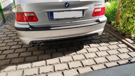

Ebenso war der Diffusor bereits mit Basislack vorbereitet. Der ausgeblichene matte Kunststoff sollte einem schönen hochglanz Schwarz weichen. Ich bin immernoch vom 2K Klarlack aus der Spraydose begeistert, super Zeug. Das Ergebnis nach dem Auspolieren der Staubeinschlüsse ist auch extrem glossy geworden.
Durch meinen Nassschliff ist das Teil ein reiner Spiegel geworden. Keine Orangenhaut, keine Swirls, nichts. Reines glänzendes Schwarz. 🥰

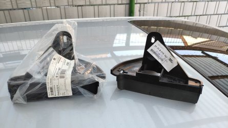

Im hinteren Bereich der Schweller ist mir aufgefallen, dass zwei Abweiser (Kunststoffteile) fehlen. Bisher konnte mir keiner so genau sagen ob die immer verbaut sind. Waren nicht teuer, also einfach gekauft.
Mir fehlen leider noch die Clips dafür, dann kommen auch diese dran.

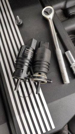

Natürlich, wer begrüßt einen wieder während der Fahrt? Die Wischwasser Lampe 🤯 Ich dachte das Thema sei abgeschlossen, aber irgendwo verliert er noch Wasser am behälter. Nach einer kurzen Inspektion war der Übeltäter gefunden. Die Wischwasserpumpe an sich war intern undicht. Daher gabs die noch neu und jetzt hoffe ich endlich Ruhe mit dem blöden Wasserbehälter zu haben, den ich sowieso kaum nutze 😬
Ich konnte mich sogar überwinden eine etwas teurere VDO Pumpe zu verbauen. Sicher ist sicher.
