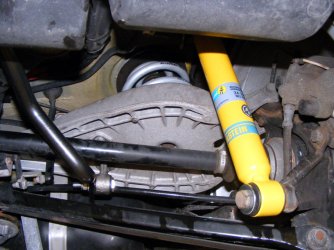

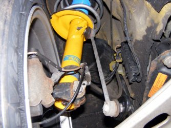

kurze Frage, welches Loch sollte man bei den H&R Stabis wählen? BMW hat es bei mir beim Einbau auf das kürzeste Loch gestellt. Also kurzer Hebelweg / harte Einstellung. Ist das so empfehlenswert?
Vielleicht hast du ja da nen Tip bzw. schon Erfahrungen gemacht.
Gruß Norman
