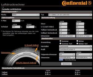

So, bin seit gestern abend nun endlich auch auf 18" Normalreifen unterwegs, nachdem die Serien-17"-RFT nach gut 30Tkm hinten runter waren. Habe heute mal eine kleine Runde gedreht und der erste Eindruck ist: Da liegen Welten dazwischen! :) Ich habe die Conti Sport Contact 5 rundum mit 225/40 R18 drauf (5P gibt's für diese Größe nicht) und das Auto fährt sich trotz des geringeren Reifenquerschnitts spürbar komfortabler, allerdings hat auch die Wankneigung etwas zugenommen (zumindest kommt es mir so vor &: ).
Da die Reifen noch nicht "eingefahren" sind, habe ich mir schnelle Kurvenfahrten erst mal verkniffen und bin erst mal nur engste Kurven bei niedrigeren Geschwindigkeiten gefahren (Kreisverkehr u.ä.). Dabei fallen die Reifen besonders positiv auf, denn das Untersteuern kommt jetzt weicher daher, der Grip verliert sich nicht mit so schnellem Übergang wie bei den Bridgestone RFT. Schneller bin ich aber vermutlich nicht in den Kurven, fühlt sich nur besser an. :) Bei meinen Bremstests haben die Reifen sich dann aber mit ungewohntem Getöse gemeldet was sicher zum einen auf die noch jungfräuliche Lauffläche andererseits aber auch auf den wohl viel zu hohen Luftdruck zurückzuführen ist. Den hat mir der Reifenhändler nämlich mit 2,5/3,0 bar (allerdings in einer über 30°C warmen Werkstatt) eingestellt, was selbst laut des Continental Luftdruckrechners zu hoch ist:
Nächste Woche soll das Wetter hier ja schön bleiben, dann werde ich mit besser eingefahrenen Reifen und optimiertem Luftdruck täglich meine Hausstrecke zur Arbeit fahren und noch mal berichten.

So, einige 100 km und den richtigen (niedrigeren) Luftdruck weiter bestätigt sich der erste Eindruck von den neuen Reifen: Seeehr viel komfortabler und angenehmer vor allem in den Kurven! :) Gullideckel sind jetzt für die Bandscheiben keine Bedrohung mehr und Querrillen in den Kurven lassen das Auto nicht mehr wie einen Gummiball hüpfen. Außerdem verliert sich der Grip jetzt mit deutlicher Ankündigung und sanfterem Übergang. Mir kommt es sogar so vor, als sei das Fahrverhalten merklich in Richtung "neutral" verschoben. &: Das anfängliche Gequitsche beim harten Bremsen ist spätestens mit dem richtigen Luftdruck passé. Der Wechsel hat sich also gelohnt. :) Allerdings spürt man in jeder Kurve förmlich, wie das Profil abgehobelt wird. :eek: :o:b
