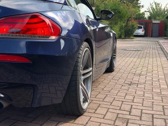

Dann wird es minimal schleifen, aber dem kann man entgegenwirken (siehe oben) oder einfach damit leben. Mit 10mm pro Seite steht die Hinterachse richtig satt im Radkasten. Wenn du willst, kann ich dir morgen mal ein Foto nachreichen.
Gerne - ein Foto verdeutlicht das bestimmt sehr gut.
Fahre die Reifen / Felgen Kombi mit 10mm Spurplatten auf der HA mit Hankook; es ist ausreichend Platz. Habe nur bedenken das sie mit dem SP4S schleifen könnte.
Danke schön
Ist das die Kombination mit 10mm Spurplatten
und Michelin SP4S mit 255/30 r19 ?
10mm Spurplatten
Styling 313 vom E89 (es gibt auch eine Styling 313 vom E90 mit geringfügig anderer ET)
Michelin PSS 255/30R19

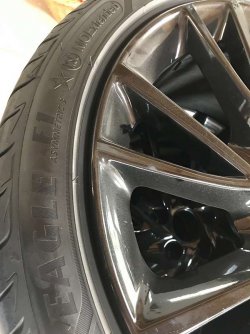

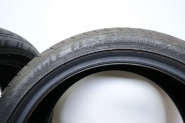

große Frage, der Autoverkäufer meine es sind RunFlat drauf und ich sollte die gegen Non-RFT tauschen wenn die mal runter sind, mein Gefühl sagt nicht warten und trotz super Profil einfach runter damit!
AAABER ... ich find nirgends was das die Montierten RFT sind, kann sein das es "nur" Innen steht?
Es sind Goodyear Eagle F1 Asymetric 3 montiert, sind die in 225/255 19 immer RFT? Was soll bei den Eagle F1 genau stehen wenn es RFT sind?
oder gabs den Asymetric 3 mit und ohne RFT? Reifen sind DOT17
dankeee vorab!
Also ich hatte im Sommer 2018 Eagle F1 Asy 3 in 18“ 225/255 auf meinem E85 drauf gemacht - und zwar definitiv NON RunFlat.
Aber ob es sie auch in RunFlat gab hatte ich nie
gefragt...
ok, hab grad in allen möglichen Verkaufsbörsen gesucht, wenn das immer so groß oben steht hab ich auch definitiv non-rft und dann ist er eigentlich relativ hart finde ich für das! Ist aber nicht schlecht damit würd ich mind. 800€ für den Michelin PS4S sparen und könnte die echt runter fahren!
