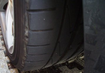

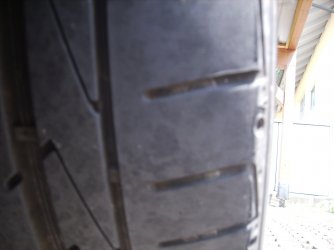

Hallo
Ich beobachte seit einiger Zeit das sich die Reifenaußenfläche (bei den Vorderreifen) um einiges stärker abnutzt, als die übrige Lauffläche. Die Achsgeometrie wurde überprüft und korrigiert (eine kleine Abweichung war vorhanden). Angeblich soll diese Abnutzung eine Typische BMW "Krankheit" sein, laut Aussage eines Bekannten.
Ich fahre zwar viele kurvige Straßen und das teilweise recht zügig, könnte natürlich auch daran liegen. Ich liefere mal ein paar Bilder, an den Außenflächen ist die Profiltiefe nur noch ca 1mm, an den übrigen noch etwa 4 -5 mm. Die Reifen haben eine Gesamtlaufleistung von jetzt 45.000km drauf und wurden gleich beim Neukauf montiert. Der Reifendruck ist korrekt eingestellt, also daran kanns nicht liegen.
Fabrikat Hankook Ventus s1 -Evo2 in 225/40ZR 18
Welche Beobachtung hab ihr gemacht?

Ja, hatte ich vor der Einstellung von Schmickler auch und der Reifenhändler bezeichnete es ebenfalls als "typisch BMW".

So sehen Reifen halt aus wenn die Karre permanent über die Vorderachse schiebt und rubbelt. Aber auch ich finde die Laufleistung sensationell. Meine habe eine Erwartung von ca. 12.000km max. worüber ich mich schon freue. Fahre mit dem Auto jedoch nur zum Spaß, also nicht täglich und so gut wie nie Autobahn.

Bei meine alten Holzreifen auf der V296 haben die vorderen Reifen noch schlimmer ausgeschaut. Mittig 5 mm und an der Außenseite MEHR als slick. Ich hatte sowas zuvor auch noch nie. Ich muss aber auch anmerken dass bei schnellen Kurzen der Z schnell über die Vordeachse geschoben hat. Das hat man hier ja schon öfters gelesen. Etz hab ich die BBS CH-R drauf mit 10 mm Spurplatten nur an der Vorderachse und das Untersteuern ist komplett weg. Wenn der Wagen in schnellen Kurven ausbrechen will dann nur über die Hinterachse. Mein Reifenbild schaut jetzt mit den Hankook S1 Evo sehr gleichmäßig aus. Ich schiebe es nun auch wie andere Fahrer hier auf die Untersteuertendez des Z. Du spricht von richtigem Reifendruck?
Ich hab mir für meine 225-35-19 und 255-30-19 Hankook eine Freigabe für mein Auto schicken lassen. Dachte nicht dass Hankook so geringe Reifendrücke angibt. Vorne bin ich bei 2.1 bar und hinten bei 2.4. gerade vorne dachte ich eher hier wäre der Druck größer. Welechen Druck fährst du denn?
