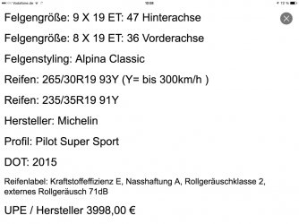

Michelin Pilot Supersport in 225/255 gerade bestellt: 801.- inkl. Montage etc.

Bin sehr gespannt auf deinen Vergleich zum SC5P!Michelin Pilot Supersport ... werde berichten.

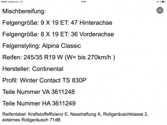

.Bleib bei 8/9 Zoll Felgen besser bei 225/255 ... für 235/265 solltest Du auf 8,5/9,5 Zoll Felgen wechseln. Es gibt einige Erfahrungsberichte, dass die 235/265er Kombination auf den schmaleren Felgen zu "unpräzisem" Fahrverhalten führt, weil der reifen dann für die Felge zu breit ist und dadurch sich stärker verwinden kann.

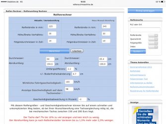

. Bei Skalenende (280 km/h) habe ich gerade mal 256 -257 km/h drauf... Gespräche mit anderen Besitzern ergaben ähnlich hohe Abweichungen. Kann es sein, dass der Z4 es hierbei generell etwas übertreibt? Dann würde ja eine Abweichung von -2% bis -3% doch ohneweiteres akzeptabel sein (?).... Auf dem M6 sind auch sehr breite Reifen auf relativ schmalen Felgen. Das soll wohl auch etwas zum Komfort beitragen und den Grenzbereich etwas verbreitern. Alpinas sind idr. Nicht für die Rennstrecke konzipiert.
