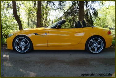

Offenbar ein Gerücht was sich bis heute hält. Bei mir hängt da nix. Steht perfekt da wie es sich gehört.
Bei den Eibach sehe ich im Gegenzug immer nur Fahrzeuge die hinten bedeutend höher stehen wie vorne Anhang anzeigen 377873

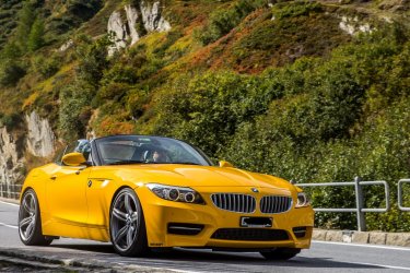

Karsten ich Sitz ja nicht im Kofferraum 😂😂😂 da hängt nix Selbst mit versenktem Dach, Kofferset und Beifahrer.

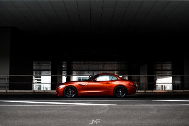

.... dann pappe ich auch noch ein Bild meines ehemaligen geschmicklerten 35is mit Eibach Federn und Stabis hier an. Übrigens war der Kofferraum voll mit Urlaubsgepäck.
Keilform? Hängearsch? Nicht tiefer? Alles Fehlinterpretationen

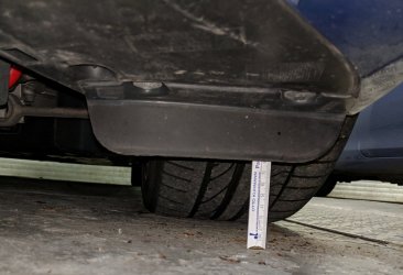

Hallo zusammen, zum Thema Tieferlegung bzw. Hängearsch:
Hier ein Vorher- und ein Nachherbild:
Vorher aFW, hinterher Eibach-Federn und Stabis (sieht man im Bild 2 in rot)
Der Wagen ist vorne (und das war für mich wichtig) nur 2 cm tiefer gekommen, hinten war es nur etwas mehr als 1 cm.
Enthusiasten messen zwar immer von Ragmitte bis Kotflügelkante, aber das sagt mir nicht, welchen Bordstein ich noch hoch komme.
Nun weiß ich es.
380802
Adaptives Fahrwerk, Originalzustand
380803
