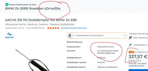

Unsere Autos sind alle nicht mehr die jüngsten. Daher mein Hinweis bzgl. Kosten. Denn den 4stelligen Betrag für das andere Fahrwerk kostet bereits 1 adaptiver Dämpfer. (mag sein dass ich mich hier etwas irre, ist zu lange her)

ich würde es sehr begrüßen, wenn du deine Halbwahrheiten (milde ausgedrückt) für dich behalten würdest. Ein Satz a-Dämpfer von Sachs kosten 1.429,10 EUR im www, gesucht und gefunden in einem beliebigen Shop, ohne den günstigsten zu suchen. Lass bitte die Werbetrommel für Aftersales-Fahrwerke zuhause. Danke Dir.
