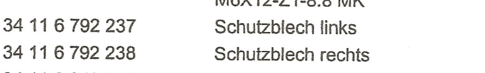

Das heisst, Bremsschläuche können übernommen werden? Die Schutzbelche bleiben auch Original oder Neue?
Bremsschläuche bleiben, nein du mußt die Schutzbleche der F30 Bremse nehmen und neue Löcher bohren in die Bleche

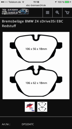

Sorry das ich das hier nochmal rauskrame aber überlege auch mir an der HA die Redstuff zu montieren, wenn ich aber die Nummer für die HA google sagt Wochenende das die für nen 530d wären
Kann einer die Passgenauigkeit trotzdem bestätigen?
@Isoklinker du hattest die ja auch mal auf deinem Zetti, anhand welcher Artikelnummer hast du dich orientiert?

EBC DP32047C Redstuff Bremsbeläge BMW Z4 sDrive35i
DP32047C
