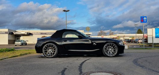

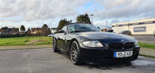

Damit man sich auch bildlich vorstellen kann, wie das ST XA auf TÜV-Konformer-Höhe aussieht, hier auch mal ein paar Bildchen (bitte nicht auf die Felgen-Embleme achten, die mĂŒssen noch ausgetauscht werden). Das Auto ist ĂŒbrigens komplett leer (auch der Tank :D).
Fahrtechnisch ist das Fahrwerk auf den aktuellen Einstellungen (siehe Beitrag oben) schon extrem hart! Es ist aber trotzdem fahrbar, nur eben sehr sportlich. Das defekte M-FW mit 30/30 Eibach und auf deutlich komfortableren 18" Winterreifen war deutlich schlechter und unkomfortabler. Das normale M-FW in guten Zustand mit 18" Sommerbereifung (und ohne PowerFlex Lager) ist deutlich komfortabler. Ich denke das aktuelle Setup wÀre mit 18" Bereifung in Ordnung, mit den 19" Sommerreifen ist es sicher nicht jedermanns Ding.
Nach ein paar nun absolvierten Kilometern kann ich aber definitiv sagen, die Performance ist des neuen Fahrwerks ist schon eine ganz andere Hausnummer. Zuerst einmal der ganze Wagen schaukelt viel weniger bis gar nicht mehr. In den Kurven neigt der Wagen nur minimal, beim Beschleunigen bzw. Abbremsen taucht der Wagen deutlich weniger ein als mit dem alten Fahrwerk. Kurven kann ich gefĂŒhlt doppelt so schnell fahren... richtig krass!

Du meinst also Tiefer geht es nicht laut Gutachten, oder wonach richtest du dich da ? Ich habe das GefĂŒhl das mein Zetti tiefer mit dem Fahrwerk steht, und ich habe vorne und hinten jeweils genau das Mittelmaß eingestellt.
Ja ich finde auch das diese ST XA echt gut performt, du bekommst es nicht aus der ruhe... eher das Gegenteil ist der Fall, es gibt dir das GefĂŒhl das du immer noch eine Kohle drauf legen könntest. Kein Wunder also das ich meine Reifen letzte Saison so gefoltert habe ... kaum rĂŒstest du ein Teil auf, merkst du das ein nĂ€chstes Bauteil am Zetti nicht mehr mit halten kann :D .... in meinem Fall meine alten Reifen, und die Seitenwangen meiner Sitze :P
Also mein Mechaniker hat es so eingestellt wie es in dem Gutachten stand. Ich kann das aber sehr gerne noch einmal ab Radmitte mit dem Zollstock nachmessen. Es gibt aber jedenfalls noch reichlich Restgewinde ;)

Ja es gibt laut Gutachten so eine Range wo du das Fahrwerk einstellen darfst um TĂŒv zu bekommen.... und es klang jetzt bei dir so als wĂ€re mit der höhe der Tiefste Punkt TĂŒV konform erreicht was ich eben etwas bezweifel :) Aber wir sind hier ja nicht unter den VW Fahrern wo jeder zweite Satz "hoch wie ein BUS" lautet :P
