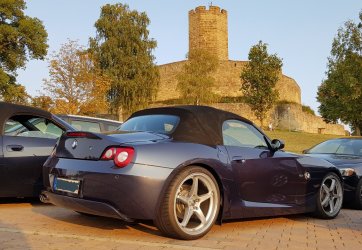

Danke euch beiden für die Info.
Hatte bisher nur in den Threads gelesen, dass man die Eibach Pro 30/30 empfiehlt aber irgendwie nicht gefunden, was der Höhenunterschied zwischen normal und M-FW ist.
Und wenn man nicht die höheren Domlager und das dicke SWP nimmt, sieht es auch nicht wie ein halber BUS aus :D

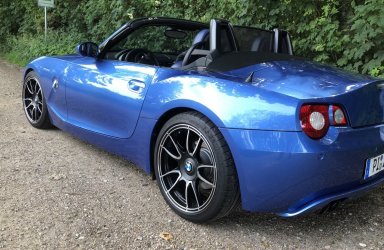

sieht gut aus, doch für VW Jünger ist das immer noch hoch wie ein Bus, diese Bezeichnung kommt doch genau aus dieser Ecke... die haben alle einen am Sender dort, mein Bruder gehört mit dazu, wenn das Rad nicht im Radkasten versenkt ist wird man in den Kreisen belächelt :P

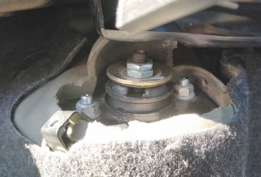

Seit ich das neue Fahrwerk drinnen habe klappert es hinten bei jeder Unebenheit.
Jetzt habe ich den Verdeckkasten nochmal ausgebaut und nachgesehen, die Domlager sind fest.
An den Kunststoffteilen vom Verdeckkasten habe ich gerüttelt, die sind auch fest. Die Klammern vom Verdeckkasten fehlen bei mir darum bin ich auch nochmal ohne Verdeckkasten gefahren. Aber nichts hilft :confused:
Es hört sich auch eher so an als käme es von außen.
Hat da jemand eine Idee wo es herkommen könnte?
Rauf und runter kann ich die Rohre kaum bewegen, links und rechts geht aber er schlägt nirgends dran.
Am Anfang dachte ich das Geräusch tritt nur beim langsam fahren auf aber es es einfach nur so leise, dass es beim schneller fahren kaum noch zu hören ist.
Wenn ich das Verdeck offen habe ist es auch schlechter zu hören.
Im Endeffekt musst du alle Schrauben in Betracht ziehen die du gelöst hast, und so viele können es speziell hinten beim E85 nicht sein. Hast du die Domlager hinten auch wieder mit allen Puffern und Scheiben korrekt zusammen gesetzt, beim zusammenschrauben gekontert? Ansonsten gibt es nicht viele Fehlerquellen.
Also ich hab die Domlager nicht nochmal nachgezogen, weil ich den kleinen Drehmomentschlüssel gerade nicht da hatte aber da war kein Spalt zu sehen.
Puffer sieht man nicht auf den Fotos, weil die ja außen sind, aber die habe ich sicher verbaut.
Bleibt nur noch die Schraube am Achsschenkel, die werde ich gleich mal nachziehen.
