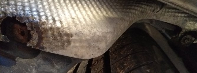

Hitzeschutzbleche neigen zum klappern, wenn der Karren auf der Bühne ist, alles mal in die Hand nehmen/in Augenschein nehmen, ob was lose ist, was nicht lose sein sollte.
Links neben dem Endtopf ist das Hitzeschutzblech lose / gerissen / korrodiert

Du machst ein Aktion aus einem losen Blech.Ich bin mir ziemlich sicher, dass das Geräusch von hinten kommt, wahrscheinlich sogar von links wo das Blech ab ist

vielleicht mache ich da mal ein Thermometer drann und messe bevor ich eine Entscheidung treffe
