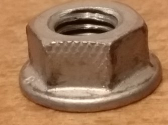

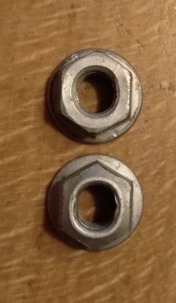

Das hier sind die Schrauben von dem alten hinteren Domlagern.
Das die Oval sind macht mich etwas nachdenklich.
Die Abdrücke an den langen Seiten waren da schon vor dem Ausbauen.

Danke.
Ich hab die neuen jetzt nicht so genau angeschaut aber da ists mir nicht aufgefallen, dass die Oval sind :O_oo:
Jetzt macht mich das nachdenklich 😂
Aber das wird dann schon passen, sind ja von BMW.
Oder muss ich die etwa quetschen?

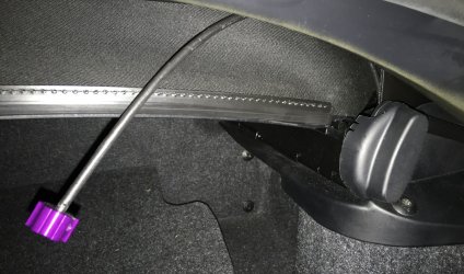

Ich habe bei den BMW an der Hinterachse die Verlängerungen von KW verbaut. Funktioniert einwandfrei und man kann in Sekunden die Zugstufe einstellen. Sehr zu empfehlen!
die Verlängerungen gibt es für Schlüsselweite 8, 9 und 10 mm. Welche ist die Richtige für das ST XA?
Ich habe relativ lange genommen, denn die könnte man theoretisch später kürzen. ;-) Es würden eigentlich ziemlich kurze ausreichen.
Bei mir liegen die oben hinter diesem Stoffvorhang im Verdeckkasten. Man muss halt ein kleines Loche in das eine Kunststoffteil oberhalb vom Domlager bohren, damit der Versteller von oben auf den Dämpfer aufgesteckt werden kann.
Die Längen liegen zwischen 100mm und 350mm. Was ist denn ziemlich kurz? ;)
Die Schlüsselweite weiß ich auf Anhieb leider nicht mehr. Nach der Info müsste ich also selber erst einmal suchen. Frag doch bitte direkt bei ST/KW nach der richtigen Schlüsselweite, denn die wissen das sicherlich sehr genau. 😉
Wegen der Länge kann ich aber gerne helfen und mache morgen mal ein Foto. Damit kannst du dir selbst ein Bild machen und dann die für dich richtige Länge bestimmen.
So, hier mal die Fotos der Verlängerungen.
Ich habe sehr lange Verlängerungen gewählt, weil ich nicht wusste, wie sich alles verbauen lässt. Hatte dann keine Lust diese zu kürzen und deswegen sind die so lang geblieben. Wie man sieht, kann man die in eine Schleife legen und so verstauen. Es klappert und scheuert nichts.
Theoretisch würde aber eine Verlängerung von 5-10 cm reichen, die dann nur bis in diesen Zwischenraum hinein reicht. Also im Prinzip „senkrecht“ auf dem Dämpfer steht. Das genaue Maß aber bitte selber bestimmen. Da die Verlängerungen aber alle gleich teurer sind, ist es ja kein Schaden lieber eine Nummer zu lang zu kaufen. 😉

Ich habe die Verlängerungen in beiden BMW verbaut und würde das immer wieder so machen. Ich habe am Anfang regelmäßig die Einstellungen verändert und mindestens beim Kombi verwende ich die Verstellung noch immer regelmäßig, wenn ich nämlich von den Sommerreifen auf die Winterreifen wechsle mache ich das Fahrwerk minimal härter... 😉
Und im Frühjahr stelle ich dann alles wieder auf das Sommersetup.
