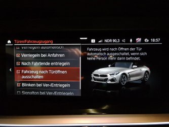

Wenn ich die Fahrertür öffne wurden bisher die Medien abgeschaltet. Das ist jetzt nicht mehr so. Weiß jemand woran das liegen könnte?
Soweit ich das mitbekommen habe, läßt sich das Verstummen der Medien beim Tür öffnen nur durch Codierung verhindern.
