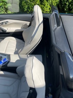

Habe diese Woche vom Fahrersitz den Bezug getauscht bekommen,
da hat der freundliche TOP Arbeit geleistet, geht diese Woche nochmals hin zum Austausch.
Wem fällt was auf ??????

Etwas ungrade Kedernaht, aber das zieht sich bestimmt noch hat man dir bestimmt gesagt.:D
War heute morgen kurz dort,
Der Servicemeister meinte dazu nur, da könne er nichts machen da er die Bezüge von BMW geliefert bekommt und falsch einbauen geht nicht,
da ist auch kein Plastikteil drin.
Der Bezug wird durch die Gurtführung und das Luftloch hinten fixiert, wurde wohl schlecht genäht.
Ich soll Bilder machen und mich direkt an BMW München wenden.
Na Toll.
Geiler Service.... was soll das denn? Oh schief, warum auch immer (bzw. eigentlich Aufgabe eines Sattlers), aber Kunde kümmer Dich mal selbst. Schreib dem ausführenden Autohaus einfach eine nette Mail und setzt eine angemessene Frist zur Nachbesserung. Es ist nicht Deine Aufgabe BMW zu kontaktieren, warum auch immer, d.h. ob nun schlampig gearbeitet wurde oder das Ersatzteil "fehlerhaft" war.

Also,
dein Vertagspartner ist nicht BMW München sondern deine Werkstatt, und die haben das verbockt.
Denen würde ich gewaltig auf die Füße treten.
Mein Sitzbezug wurde auch getauscht, und der stizt perfekt.
Sollte es wirklich am Sitzbezug liegen so muss sich der die Werkstatt mit BMW auseinandersetzen und nicht du.
Ganz einfach denen Schriftlich eine Frist zum Nachbessern mitteilen, gleich mit dem Hinweis das die Sache sonst an einen Anwalt übergeben wird.
