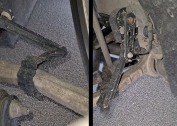

Sensor wurde getauscht vorne links.
neu kalibriert,
dann war es 50 KM ok
wieder hin
Software Update wurde einegspielt und wieder neu kalaibriert dann war es OK.
Scheiss Elektronik.....
Bei unserem Zetti funktioniert wieder alles.
Der Sensor war nicht kaputt.
Es hat sich nur die Plastikklammer gelöst.
An dem Tag bin ich über 100 Kilometer bei viel Schnee und Matsch gefahren.
Da hat dann wohl ein Eisbrocken oder Schnee etwas dagegen gedrückt.

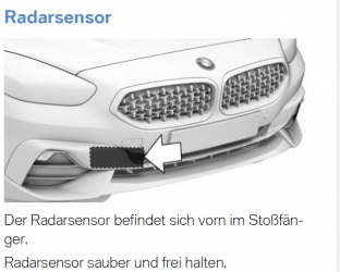

Ok, danke euch schon mal. Es ist mir echt peinlich… wo ist der (Radar-)Sensor? Asche über mein Haupt…
Ok, die markierten Bereiche des Stossfängers scheinen mir nicht (wirklich sehr) verschmutzt. Versuche es später mal mit kleiner Handwäsche. An den Sensor selbst kommt man so ja nicht ran?! Dann also notfalls doch zu BMW…

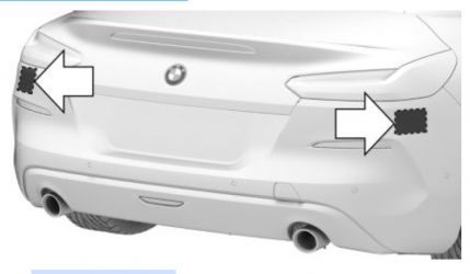

Radarsensoren sind offenbar so empfindlich, dass die hintere Stoßstange nur einmal nachlackiert werden darf.
Vorne ist nur eine Kunststoff-Abdeckung ohne Metallicpartikel drauf.
Oh gut zu wissen, das mit der Heckstoßstange. Die wurde nämlich auf Garantie schon einmal nachlackiert (wegen des Kofferraumdeckel-Problems). Das könnte bei einem Unfall ja zu Problemen führen, wenn eigentlich nur nachlackiert werden müsste (und die Versicherung natürlich nur das zahlen möchte…)
