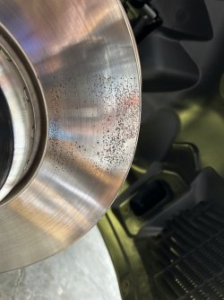

Ich habe korrosive Ablagerungen von den Bremsbelägen an allen Bremsscheiben. Daher habe ich mich dazu entscheiden, alle 4 Scheiben abdrehen zu lassen und in dem Zuge andere Beläge zu verbauen, da die Aktuellen die Scheiben ruinieren und zum anderen viel Bremsstaub produzieren, der sich auch noch schlecht entfernen lässt.
Meine Erfahrungen mit ATE-Belägen waren bisher positiv und daher ziehe ich diese auch wieder in Betracht. Von EBC (Yellow- oder Red-Stuff) lese ich mehr negatives als gutes und Ferrodo haben keine ECE-Zulassung. Für eine Empfehlung wäre ich dankbar (Fahrprofil zu 90% Landstasse, keine Rennstrecke).
Weiß jemand, wer der Erstausrüster ist, bzw. wer die Erstausrüster sind? Möchte ungern wieder die gleichen Beläge kaufen... :whistle:
Das sieht so aus als hättest Du den Wagen kurz nach dem Waschen abgestellt und die Feststellbremse hat die feuchten Beläge an die Scheiben gedrückt. Dann hat es darunter gegammelt.
Die sehen nach ein paar Hundert Kilometer und ordentlich Bremsen wieder gut aus
Ich habe das ja an allen 4 Scheiben und die vordere Feststellbremse hatte ich nicht aktiviert... ;)
Ich fahre die Beläge nach dem Waschen eigentlich immer trocken, vielleicht muss ich diese Touren einfach ausdehnen... :D Wegbremsen klappt leider nicht, spätestens nach der letzten Tour mit einige Foristen hätten die blitzblank sein müssen... :whistle::D
Ich weiß aber auch, das einige andere G29-Besitzer über das gleiche Thema berichten. Scheint also kein spezifisches Problem meiner Handhabung zu sein. Vielleicht liegt es auch an einer Liefercharge oder einem bestimmten Hersteller der Beläge...?!
Ich bin bald wieder im Sauerland unterwegs dann können wir die Scheiben mal sauber fahren.
Das die Scheiben schnell diese Farbe annehmen kann ich bestätigen.
Ich vermute aber eher eine unglückliche Charge.
Bei mir bremst es sich schnell sauber.
Ja gerne, gib Bescheid, wenn Du hier in die Region kommst. :thumbsup:
Ein wenig "Farbe", die sich wegbremst, würde mich nicht stören. Aber das sind Partikel, die in der Scheibe sitzen und sich bisher, durch meine Bremsattacken, haben nicht beeindrucken lassen. Was auch auffällig ist, das ich bei der ersten Fahrt nach dem Waschen die Felgen innen immer voll mit braunem Wasserrückständen habe. Besonders auffällig in den hinteren Felgen. &: Das hatte ich noch nie so massiv und daher fliegen die Beläge ringrum, wie beschrieben, raus. Für das Abdrehen der Scheiben hat mir die Fa. Schmickler einen Betrieb empfohlen und da fahre ich, mit frischen Belägen im Gepäck, im April/ Mai hin.
Am 25.3.vorm Stammtisch werde ich bestimmt ab morgens durch Sauerländer fahren.
Wenn die Vorhersage so bleibt.
Was hältst du von den Endless-Belägen? Die werden von verschiedenen Tunern als Upgrade angeboten und sollen höhere Temperaturen aushalten…
Ja, sind eine Option, habe ich auch auf dem Zettel. Die bieten allerdings auch verschiedene Varianten an. ME22, MX72 usw. Welche sind die am besten geeignet für den Straßeneinsatz? Gibt es da Erfahrungswerte? Den Fred hier im Forum bzgl. der MX72 habe ich gelesen, das Fahrprofil war aber mehr Track-orientiert.
Ich habe keine eigenen Erfahrungen diesbezüglich. Die MX72 sollen eher für den Straßenbetrieb sein und sprechen im kaltem Zustand besser an. Haben dafür aber einen geringfügig schlechteren Reibwert im Vergleich zu den ME22, die schon Temperatur brauchen um zu funktionieren.
Demnach wären die MX72 eher geeignet. Ich rufe heute mal bei MPS-Engineering an und lasse mich beraten.
