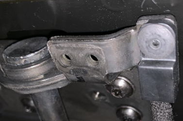

Ich habe per Suche leider nichts gefunden, aber hat von euch auch jemand einen "knarzenden" Fahrersitz? Anfangs dachte ich, die linke Sitzwange würde das Geräusch verursachen. Nach einem ersten Besuch beim Freundlichen (und jetzt 4000km) wird das nun immer schlimmer. Inzwischen hört es sich so an, als käme das Geräusch aus dem Übergang von Sitzfläche zu Rückenlehne. Bei jedem Anfahren/Lastwechsel "knirscht" der Sitz.

Ist bei meinem zwar nicht so, hört sich aber nach einem bekannten BMW-Sitzproblem an. Damit habe ich mich gelegentlich schon beim Z4M herum geschlagen, dessen Fahrersitz auch ab und an geknarzt hat. Das war ein manueller Sitz, also ohne elektrische Sitzverstellung und es lag definitiv an einer Feder, welche unter einer Kunststoffabdeckung, quasi am seitlichen Drehpunkt von Sitzfläche zur Rücklehne ist (sorry, besser kann ich das nicht beschreiben und ein Foto habe ich leider nicht).
Ich habe da etwas WD40 darauf gesprüht (ich denke, ein Silikon-Spray tut es da auch) und dann war wieder für viele tausend Kilometer Ruhe - sobald das wieder knarzte, habe ich einfach den Vorgang immer wieder mal wiederholt.
Ob's bei Dir und beim G29 auch so klappt, weiß ich nicht - aber vielleicht ist es ja einen Versuch wert? Obwohl das bei einem so jungen Fahrzeug nicht auftreten darf und sich Deine BMW Werkstatt darum annehmen muss.
Und ja, so etwas kann einem in den Wahnsinn treiben. Gerade Knarzgeräusche (selbst wenn diese ein Beifahrer gar nicht wahrnimmt) sind mega nervend, wenn man sie selbst festgestellt hat und dann auch "sensibel" darauf reagiert.
Aber gerade diese Knarzgeräusche sind richtig hartnäckig im auffinden und abstellen derselben...
Nachtrag - Ha, ich habe doch dazu noch ein altes Bild von E85 gefunden: Ich würde aber auch mal prüfen, ob der Sitz (wenn Du darauf sitzt) nicht ggf. auch gegen den Mitteltunnel irgendwie in Kontakt kommt - das könnte auch während der Fahrt zu einem knarzenden Geräusch führen, welche dann bei der Fehlersuche plötzlich wie Zauberhand weg ist.

Keine Ahnung, ob Dir das beim G29 weiter hilft...? ;)

Danke, ich werde das der Werkstatt mal als Hinweis mitgeben. Das Geräusch selber ist so laut, dass es selbst die Beifahrerin hört ;)
Hoffe nur, dass morgen nicht wieder so etwas wie der Vorführ-Effekt auftaucht. Oder der Schrauber plötzlich taub wird...
