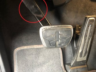

Auch auf die Gefahr hin, dass das als krampfhafte Suche nach evtl Fehlern gesehen wird, stell ich hier mal was neues vor.
Ich hab heuer, beim Reinigen der Padalerie, festgestellt dass sich das Gummi vom Bremspadal teleweise schon abgenutzt... gelöst hat!?
Nun ja bei wohlwollender Betrachtungsweise (Herstellerseitig) wird das als Verschleißteli gelten.
ABER NICHT NACH 2 MONATEN UND 2100 km.!!! :mad:
und jetzt bitte keine blöden Sprüche wie: Du bremst zuviel oder so was... (nur für die Komiker hier)
Hat das sonstwer auch schon beobachtet?

Mal technisch betrachtet:
Interessant sind auch die erheblichen Schrammen oberhalb des Pedals auf dem Betätigungshebel wo man normalerweise nicht hintritt. Außerdem sieht der auf dem Bild mechanisch verbogen aus. Der linke Verstärkungsrand ist auch fast nicht mehr vorhanden.
Normalerweise bremst man ja mit dem rechten Fuß vom Gaspedal kommend. Die Abnutzung und Schleifspuren sind aber alle von links kommend.
Das sieht eher wie herausgerissen aus und ist aus meiner Sicht ein sehr merkwürdiges "Abnutzungsbild". Kann es eventuell sein, dass da Jemand mit Werkzeug (Werkstatt?) dabei war und Du das erst jetzt bemerkt hast?
haha wer schon mal mit links gebremst hat, der weiß dass das so gut wie unmöglich ist....
Nee der war so noch nicht, ohne meine Aufsicht in der Werkstatt. Und ja, wo kein Gummi mehr ist sind natürlich Schleifspuren zu sehen.
Ich fahre ja nicht mit Wohnzimmerpantinen. Jedenfalls hab ich für Mechanische Beanspruchung keine Erklärung. Ist auch der erste Wagen wo mir das so auffällt.

............... Und ja, wo kein Gummi mehr ist sind natürlich Schleifspuren zu sehen.
Ich meinte, wie geschrieben, den Betätigungshebel über dem Pedal. Der sieht auf dem Foto1 stark ramponiert, mechanisch beschädigt und sogar eingedellt aus, oder ist das eine optische Täuschung auf dem Foto?

Hallo Klaus...
war gerade noch unten in der Garage.
Ist zwar keine optische Täuschung auf dem Bild, ließ sich allerdings so einfach wegwischen.
War vllt. Schuhcreme. Wenn ich die Bremse getreten habe, und betätige die Handbremse geht das Pedal noch ein ganzes Sück runter.
Dabei kommt man tatsächlich auch an das Gestänge / Aufhängung.
Also keine "Richtorgie" seitens Magma. Bin mal gespannt was mein Freundlicher am Montag dazu sagt.
Ich halte euch auf dem laufenden...
Kann ja auch sein dass der Zulieferer beim Bekleben Mist gebaut hat. Ich denke nicht dasc Magma da eine 100% Sichtkontrolle bei der Wareneingangsprüfung macht.
