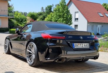

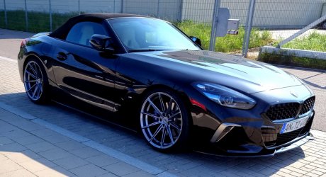

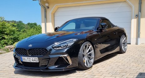

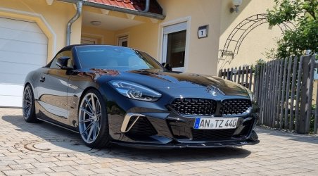

Sind das die 9,5x20 und 10,5x20?
Welche Tieferlegung? Irgendwelche Karosseriearbeiten?
Die Räder haben es mir auch angetan.
Vollpoliert auf nem FG2 sicher eine Traum
Eibach pro Kit, 20mm hinten und vorn, wird sicher aber noch etwas setzen,bin noch keine 500km gefahren.
WHEELFORCE CF.3-FF R Closs Steel
vorne 9,5 x20 ET18 255/30
hinten 10,5x20 ET26 275/30
Bereifung Michelin
