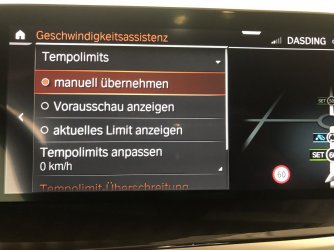

Im Handbuch auf Seite 206 ist es tatsächlich aufgeführt.
Ich würde wohl nicht fragen, wenn es gehen würde. Ich bin grad eh unterwegs, dann schiebe ich gleich mal ein Bild nach, wenn mir keiner zuvorkommt.
Letzter Stand ist:
Driving Assistant geht bis 160kmh und manuellem Übernehmen (Beschränkung nur beim Z4?)
Driving Assistant Prof. geht bis 210kmh und automatischer Übernahme.
Also ich kann es nicht einstellen. Aber ich habe auch keinen Driving Assistent. Müsste mal einer schauen, der den Assistenten hat.
Ich hab den Assistent und bei mir sieht es genau so aus ,es geht leider nicht beim Z4 ,weil er nicht den Professionell hat. Bei allen wo es angeblich geht Hut ab
so ich habe fertig

Ich vermute einmal, dass Du dann aber vorher 'Set' gedrückt hattest.
Die Ausstattungen 'ACC' und 'Driving Assistant' vorausgesetzt, ist das beim G29 so eine Art halbautomatische Geschichte:
1. ACC ist aktiviert
2. Ein neuer Geschwindigkeitsabschnitt steht bevor
3. Durch Einblenden des 'Set'-Symbols neben dem neu anstehenden Tempolimit (wie z.B. im Head-up-Display) wird man gefragt, ob das neue Limit übernommen werden soll
4. Man drückt 'Set'
5. Der Wagen regelt sich rechtzeitig entsprechend ein.
Bei mir jedenfalls funktioniert es so ...
Ja, ein automatisches Anpassen kenne ich auch nicht (habe alle notwendigen Pakete)
Da es offensichtlich nicht automatisch geht, wie auch bei mir, möchte ich doch wieder an die Ausgangsfrage zur Beantwortung erinnern.
Hat schon mal wer geschaut, ob man per Codierung die automatische Übernahme des erkannten Tempolimits für den adaptiven Tempomaten setzen kann? Also ohne, dass man „Set“ drücken muss.
