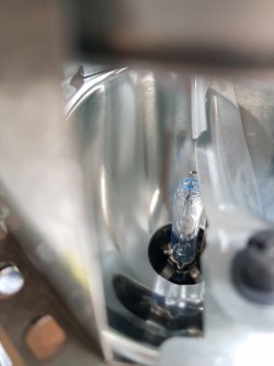

Nach mittlerweile bis zu 19 Jahren sind bei den allermeisten Scheinwerfern nicht nur die Linsen mit einem matten Film belegt, auch die Reflektoren werden stumpf und stellenweise hat sich die Verspiegelung schon verabschiedet. Egal ob Xenon oder Halogen.
Linse reinigen und Reflektor neu verspiegeln* zeigen hier massiv Wirkung. Ich habe neue Projektoren aus dem Zubehör* und neue Night Breaker Laser Xenon verbaut und empfinde es als fast schon unangenehm hell.

...Ich habe neue Projektoren aus dem Zubehör* und neue Night Breaker Laser Xenon verbaut und empfinde es als fast schon unangenehm hell.
Aharon EvoX-R, erste Version mit Form der Lichtkante gem. ECEWelche Projektoren hast du drin?
