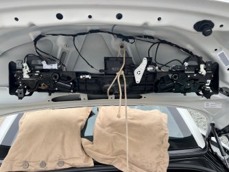

Moin, also zunächst: der Kofferraum ist nicht ganz geschlossen und steht „nur“ ein Stück offen, weil der Elektromotor nicht mehr arbeitet, um den Kofferraumdeckel festzuziehen
All den Posts hier zufolge dürfte das zu 95% der Kabelbruch im Schlossmechanismus sein. Vom Kabelbaum der komplett getauscht werden muss war hier (glaube ich) noch nie die Rede 😅
Da ich kein Werkzeug zum Entfernen der Clips habe und die auch nich alle rausbrechen wollte, konnte ich noch nicht nachsehen, aber die Problembeschreibung war hier oft genau zutreffend (was nicht heißt, dass es das auch ist)
Anmerkung: Der Kofferraum lässt sich leicht runterdrücken, aber egal was ich tue, der Elektromotor arbeitet nicht mehr (bei anderen hat er sich die ganze Zeit auch während der Fahrt bewegt - bei anderen ebenfalls nicht mehr).
Zudem höre ich ein mir bisher fremdes Geräusch beim Auf- und Abschließen des Autos in der rechten Seite des Kofferraums.
Wenn ich das Auto abschließe und den Schlüssel weiter weglege (wegen Komfortzugang) kann ich den Kofferraum auch nicht öffnen (obwohl er nicht 100%ig geschlossen ist), also in der Hinsicht funktioniert das Abschließen noch
Beim Anfahren des Wagens kommt immer die Meldung „Kofferraum nicht geschlossen“
Das zu meiner Problembeschreibung

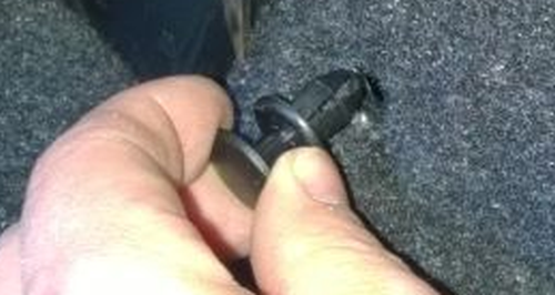

Ich habe gleich noch eine Frage zu den schwarzen Druckknöpfen an der Kofferraumverkleidung.
Bei Youtube habe ich keine Videos darüber gefunden und ich möchte nicht gleich unfachmännisch die schwarzen Clips rausbrechen🙈 Ich würde sie vielleicht mit dem Schraubenzieher heraushebeln!?
Einfach mal nach Clips Entferner Werkzeug suchen, Kunstoff oder Metall wie hier z.B.
Die Clips sind 2-teilig. Den Knopf etwas raushebeln, am besten mit dem rechten Metallhebel von obigem Bild, und dann den erneut ansetzen Der Clips könnte auch schon mit den Fingern gezogen werden.
Ist ein Clip nur einteilig, dann auch mit dem rechten Teil auf einmal aushebeln
Fertig🛠️
Ich habe die abgebrochen Kabel einfach wieder angelötet und 3 Schrumpfschläuche drüber, fertig.
Wenn das wieder 12 Jahre hält dann bin ich zufrieden.
Meinen Kofferraumdeckel mache ich jetzt behutsam zu und drücke ihn langsam ins Schloss.
