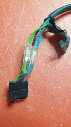

Ist von Ebay repariert aber kann es leider nicht zurück geben...;/ Wurde als voll funktionstüchtig verkauft.
Typisches Beispiel, wie man es absolut NICHT machen soll:
3 fette Crimpverbinder und dazu noch 10cm Schrumpfschlauch zur Versteifung. Das muss sofort wieder kaputt gehen!
Witzigerweise war die andere, noch nicht vom eBay-Anbieter "reparierte" Seite auch defekt durch Drahtbruch.

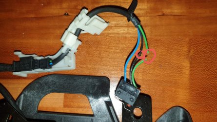

Links daneben mein Ersatz:

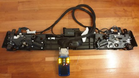

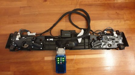

Beide Seiten erneuert und getestet mit meinem Schloss-Tester:

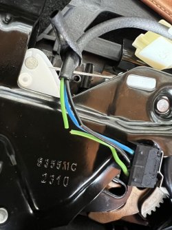

Heute hat es mich auch erwischt: der Kofferraum verriegelte nicht mehr. Na toll dachte ich, schon wieder ist was kaputt. Insgeheim habe ich aber immer damit gerechnet. Also schnell einen Schrumpfschlauch besorgt und ran ans Werk.
Kofferraumschloss demontiert und begutachtet. Auf den ersten Blick nichts zu sehen. Nachdem ich die alten Schrumpfschläuche entfernt habe sah man das ganze Dilemma: alle Litzen auf beiden Seiten gebrochen und haben null Kontakt mehr. Mit meinen bescheidenen Lötkenntnissen habe ich alles geflickt und wieder eingebaut. Funktioniert wieder mit dem netten Nebeneffekt, dass die Kofferraumleuchte endlich wieder funktioniert.
Lange wird das aber nicht halten, dafür sind die Lötstellen zu schlecht.

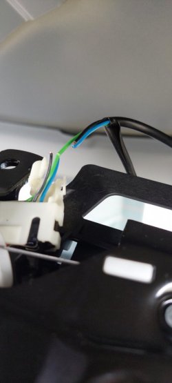

Bei mir ging nur die Kofferraumleuchte nicht (schwarzes Kabel komplett durch, grünes angebrochen, blaues sah noch gut aus). Ich hätte nie gedacht, daß das an einem Kabelbruch in der Kofferraumverriegelung liegt.
Ich hoffe, Ihr habt Euch eher an der oberen vorgeschlagenen Lösung probiert und nicht nur stumpf die gebrochenen Drähte verbunden, so wie unten zu sehen. Das würde dann nicht lange halten.
