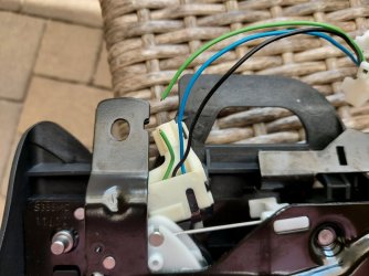

nachdem ja letzten Monat 3.000,-€ für den neuen Kabelbaum im Dach fällig waren, hat gestern auch die Kofferraum-Verrieglung den Dienst quittiert. Dank diesem Thread habe ich es heute in unter zwei Stunden repariert (ca.5cm lange Kabelstücke zwischengelötet). Dank an alle Beteiligten hier im Beitrag!:kniefall
Hab jetzt nur die linke Seite repariert...beim nächsten mal weiß ich ja Bescheid wie`s geht.

Vor ca. drei Wochen tauchte selbiges Problem, Kofferraumklappe Softclose ohne Funktion, bei meiner Frau Z auf. Heute Zeit, Lust und Dank euch den Fehler gefunden. Die drei gebrochenen Kabel per kl. Presshülsen nebst Schrumfschläuchen wieder verbunden, Perfekt. Reparatur dauerte mit Aus+Einbau genau 45min und kostete keine 5€.

du hast also lediglich die vorhandenen Kabel wieder miteinander verbunden? Ich hätte dazwischen ein Stück hochflexible Kabel eingefügt, um einen erneuten, baldigen Kabelbruch zu verhindern.
Gruss Wolfgang
Gruss Wolfgang
Sollte dies geschehen, werde ich Berichten. Das waren die Zutaten in der Garage die zur Hand waren. Wichtig war mir zuallererst die Funktion aber danke für deinen Hinweis.
Beste Grüße René
Es gibt bisher keinen Ersatz für die Schalter. Sollten die jetzt zu kurzen Drähte erneut reißen, kann es einen Totalschaden geben. Nicht umsonst wiederholen wir hier laufend den korrekten Weg.

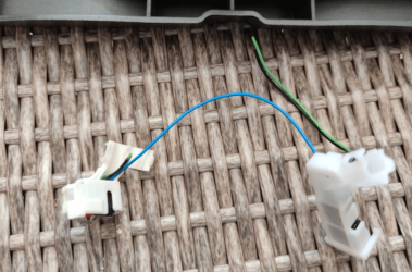

kurzes Feedback: Es war die rechte Seite.
Links hat es also 12 Jahre und ca.85tkm gehalten und rechts 12 Jahre und zwei Monate.:) :-) Funktioniert aber wieder...war nur etwas mehr "Fummelei" weil ich dieses mal den Mikroschalter rausgenommen habe um besser an die Kabel zu kommen.

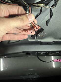

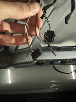

Kann mir einer sagen in welcher Reihenfolge hier die Kabel sitzen müssen. Linke Kofferraumseite für das Kofferraumschloss
US Import und die haben hinten alles ausgerupft… und dabei das Kabel zerstört. Muss jetzt den Stecker neu machen aber kenne die Reihenfolge nicht…

Anschlüsse Schlossmotoren
Left
Right

Bin neu hier das muss ich alles noch machen…Aber danke schon mal für den Plan ich meld mich noch mal wenn iwas klemmt mit dem neuen Schloss✌🏼
