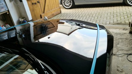

Endlich habe ich mich mal aufgerafft und mich an die Aufbereitung gemacht. Ein Blick auf die klassischen Dreckecken (es gab keine) sagte zwar "grundsätzlich gepflegt" aber im Laufe der Jahre kommt doch das eine oder andere auf den Lack, der wohl nie aufbereitet wurde...also schonmal keine geschminkt Leiche.8-)
Sah im Allgemeinen wirklich nicht schlecht aus (wie gesagt, keine verlodderte Karre) aber meine Ansprüche sind anders.
Im richtigen (oder falschen?) Licht....naja.
Unzählige Mikrokratzer...
Vogelschiss mit Beseitigungsspuren...
Kotflügel vermutlich mit Bremsflüssigkeit am Finger angefasst...
...usw.
Nach Probecuts kam raus das bei dem harten Lack schwere Artillerie nötig ist.
Um mit der Excentermaschine voran zu kommen, Mezerna FG400 (also wirklich schon grober Cut) + stark abrasives Mikrofaserpad. Dann natürlich mit Finishpolitur nochmal hinterher.
Der Unterschied ist sichtbar.;)
Hinten werde ich aber an einigen Stellen die Kratzer anschleifen.
Motorhaube schon mal fertig und ohne Vogeldreck und Fliegenschlag.8-)
Die "Poserdisziplin" geht auch.:D
