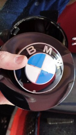

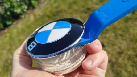

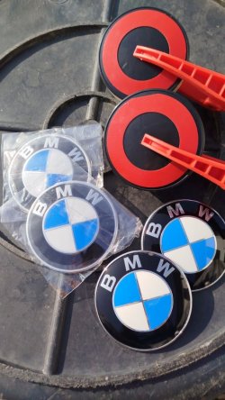

Moin,
vorgestern waren meine Seitenembleme zum Tausch dran, ich hatte mir die Billigvarianten aus China bestellt und was soll ich sagen? Qualitativ habe ich erstmal nichts zu meckern. Haltbarkeit wird sich zeigen müssen. Etwas knifflig war die Tatsache, dass die Blechscheiben nicht schon lagerichtig auf den Träger aufgeklebt waren. Also mussten erst die schwarzen Kunststoffhalter auf die Blinker (da gibt es eine Zentrierung) und dann die Embleme an sich auf die Kunststoffträger. Das habe ich dann im eingebauten Zustand gemacht und es ging auch ganz gut auszurichten. Unmittelbar nach Ausbau empfiehlt sich die Kennzeichnung L/R und Ausrichtung nach oben, damit man nichts falsch aufklebt.

So schlimm sehen die alten Logos doch gar nicht aus, Olli?!
Waren schon unterlaufen und fleckig, Serkan. Mir reicht das für den Tausch und es sind ja keine großen Kosten, im Sommer soll hier und da auch nochmal lackiert werden und dann sind viele große Punkte wirklich erledigt. Das Eine oder Andere bleibt noch zu tun, aber das sind Kleinigkeiten. Wobei ich immer was zu basteln brauche, immerhin habe ich am E93 noch nix gemacht :D

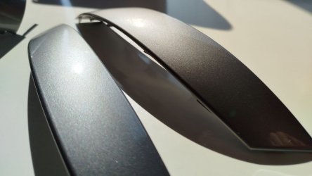

Moin,

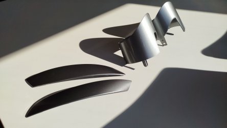

noch 11 Tage bis zum Saisonstart, die letzten Arbeiten laufen. Hab heute meine Tachoringe und Türgriffblenden vom Lackierer geholt, nachdem sie auch wie die Interieurbauteile in der Farbe Titan lackiert worden sind. Werde die Türgriffblenden wohl noch mit Lackschutzfolie überziehen, um zumindest etwas vor Kratzern zu schützen.

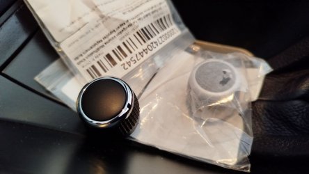

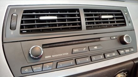

Dann gestern noch die neuen Radioknöpfe von AliExpress verbaut. Passen super und sehen viel besser aus als die alten Nippel, muss aber vielleicht nochmal den Chromring etwas matt schleifen, damit es zum Rest besser passt. Wenn der Frost sich gelegt hat, geht es heute Mittag das erste Mal wieder raus aus der Garage.

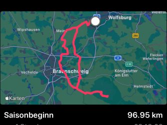

Saugertuning ist ja so eine Sache - aus Pareto-Sicht würde man vielleicht sagen, bringt nicht viel, also lassen. Klar, Ladedruck gibt es nicht, stattdessen kann man nur hier und da etwas am Datensatz feilen, wenn man nicht Kanäle polieren will. Von daher war ich gespannt, wie sich das Schmickler-Mapping so anfühlt. Erschwerend kam die Winterpause dazwischen, da ist man ja sowie wieder etwas "raus" - zumal ich die letzten Montage so eine 1,l Dreizylinder-Luftpumpe mit 85kW im T-Cross spazieren fahre.
Aber ich war sehr positiv überrascht. Fühlbar mehr Durchzug unten und oben mit hoher Agilität jenseits der 4000 1/min, Skalenende habe ich mich noch nicht getraut. War mal bei knapp 7.200 1/min und das war schon wirklich biestig. Also, nach ungefähr 300km ein positives Resumee: deutlich bessere Fahrbarkeit auch in den hohen Gängen, starker Durchzug, dreht willig oben raus. Leistung ist fühlbar und bislang keine Kontrolleuchten. Sicherlich auch noch etwas unterstützt durch mein kurzes Differenzial.
Danke Markus Schmickler an sein Team, danke Dieter @dwz8 und @flory für den reibungslosen und organisierten Ablauf und die Möglichkeit der Sammelbestellung.
Schöne Grüße
Olli
