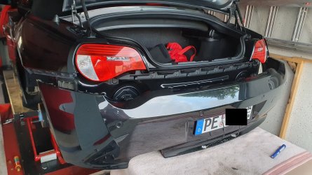

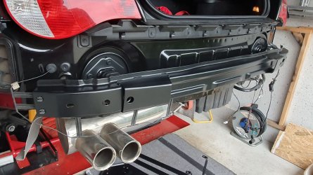

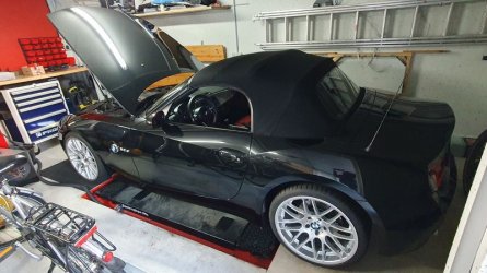

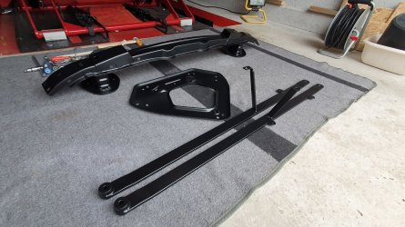

Und weiter geht's:

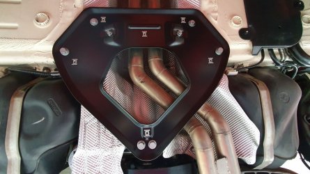

- pulverbeschichtete Teile abgeholt (ich liebe diese frischen sauberen Teile)
- hinteren Aufprallquerträger wieder verbaut
- Stoßfänger wieder befestigt
- hintere Versteifungsplatte und Querstreben am Unterboden verbaut
- Radhauschalen wieder eingebaut
Jetzt werde ich an der HA noch den Sturz so weit es geht reduzieren und dann war es das. Puschen wieder drauf und es kann losgehen. Zu Saisonstart dann zwei neue Hinterreifen und Achsvermessung. :D
Gruß Olli

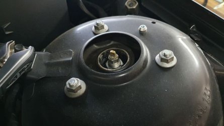

Moin zusammen,
hier nochmal das letzte Update vor dem kommenden Saisonstart:
- Sturz an der HA auf Minimum eingestellt
- Räder montiert
- selbstgebastelte Abdeckungen für die Federbeindome montiert (manchmal machen's die Kleinigkeiten aus)
Freue mich schon sehr und hoffe, dass alles läuft.
Stay tuned....
Gruß Olli
