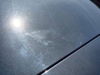

So, bei dem schönen Wetter heute mal wieder waschen gewesen. Das erste Mal richtige Handwäsche für Hermann, denn bislang hatte ich als Z4 nur @Jan. Jans Auto gewaschen. Ergebnis wirklich gut, wenn man nicht so genau hinschaut. Der Lack bietet viel Potenzial für eine Aufbereitung, die im Sommer folgen soll. Aber es ist ein gutes Gefühl, innen saubere Seitenschweller und gebohnerte Radhäuser im Auto zu haben. Immerhin das ist schon mal gemacht.

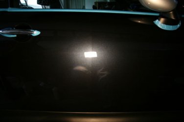

Na da kannst du dich beim polieren austoben :)
Auf dem ersten Bild sieht die Radhausschale vorne links aber schon wieder echt Grenzwärtig aus! :roflmao: ... da solltest du noch mal bei :P .... ich denke immer noch ihr Veralbert mich.

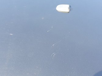

Dein Lack ist echt so heftig verkratzt - das wird dich richtig umhauen wenn der mal poliert ist :) :-);)

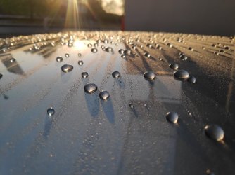

...inkl. tollen Beading.

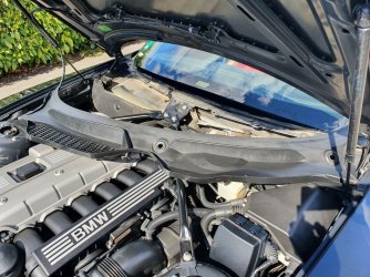

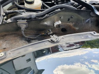

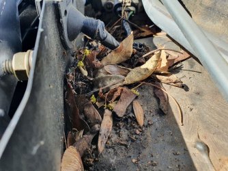

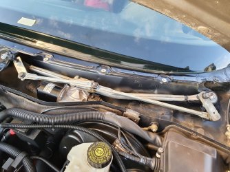

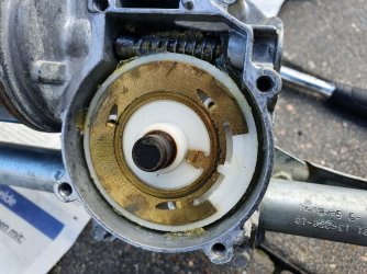

Da ich nicht drauf vertrauen kann, dass das Wetter Anfang Juni mitspielt sprich trocken bleibt, wenn ich nach Overath fahre, müssen vorher auf jeden Fall die Scheibenwischer noch gemacht werden. Da habe ich mich gestern ran gewagt. Und dabei festgestellt, dass da schonmal jemand (ne BMW-Bude?) dran war und paar Sachen kaputt wieder eingebaut hat. Natürlich..... Die Spreizniete an der Oberkante des Wasserkastens vergnaddelt (der Kreuzschlitz), also mit meinem Nietdemontagewerkzeug auf die harte Tour rausgehebelt. Dann waren Clipse des Windlaufs abgebrochen und die waren das vorher auch bereits, deswegen stand die Dichtung an der Scheibe stellenweise hoch. Die sind an den Windlauf geschweißt und reißen bei Belastung gern mal ab. Kann man aber kleben, wie Kalle @PR4000 das ja selbst auch gemacht und in seiner Anleitung beschrieben hat.

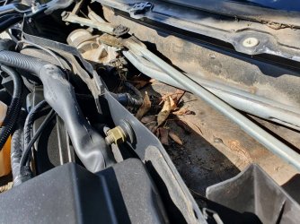

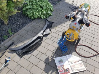

Weiter im Text: Windlauf runter und den ganzen Garten, der sich dort angesammelt hatte, rausgeholt (wieder eine Dreckecke weniger! :rolleyes:) Vorher mit einem Abzieher die Wischerarme demontiert. Tut euch das von Hand nicht an, die bekommt man auch kaum runter. Meine sprangen jeweils mit einem lauten Knall ab. Das Werkzeug lohnt sich definitiv. Danach den Wasserkasten gereinigt mit Shampoo und Bürste, ausgespült und mit dem Kompressor trocken geblasen. Vorher Wischergestänge ausgebaut und natürlich ein Stück vom weißen Halteclip abgebrochen - kommt neu.

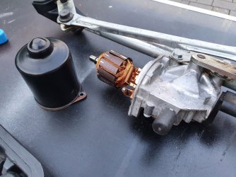

Den Wischermotor habe ich kontrolliert, Wicklungen und Kontakte in Ordnung. Nach Lösen des Deckels das bekannte Fett auf der Platine entdeckt und gereinigt. Schnecke neu gefettet, Deckel wieder drauf, Gelenke nachgefettet und wieder rein das ganze Gekröse. Funktionstest einwandfrei, er rudert wieder wie er soll. Windlauf und Wischer bleiben erst noch mal ab, brauch man bei schönem Wetter ja sowieso nicht. :roflmao: Muss den Windlauf kleben und danach bekommt er auch gleich noch ne KC Motorplast-Kur.
War recht einfach. Was nur nervt, sind die abfliegenden Kunststoffteile. Egal was man macht, irgendwas geht immer zu Bruch. Wäre geil, wenn BMW so eine Clip-Collection anbieten würde, 20 Clips von jeder Sorte im Family Pack für kleines Geld. :D Müsste man mal vorschlagen bei Aftersales.
Munter bleiben!
Gruß Olli

Serkan, ich hatte eine Zeit lang so einen CMS-Brüllwürfel aus dem Baumarkt, der selbst einen startenden Eurofighter übertönen konnte. Leider war Krach das hauptsächliche Produkt, was er erzeugte, Druckluft war Nebensache. :D Hatte ihn damals zur Reinigung meiner RC-Flotte gekauft, um die Kiesgrubenspuren nach dem Bashing zu beseitigen. Damit war er schnell überfordert. Ölfreier Einkolbenverdichter mit so einem schiefen Kunstofflüfterrad dass diesen Namen nicht verdient, wurde brüllend heiß, Lagerschaden am Exzenterantrieb, den ich mit neuen INA-Lagern einmal repariert habe und dann wollte irgendwann auch der Antrieb nicht mehr.
Da ich aber festgestellt hatte, dass ich den Kompressor häufig genutzt habe, reifte die Entscheidung, dass was Vernünftiges her musste. Also bin ich letztendlich bei Käser gelandet und habe mir den 450/90W geholt. Zweikolbenverdichter mit großem Lüfter und Ölschmierung. Wesentlich leiser und ein zuverlässiger Lieferant für ordentlich Druck. Will nix anderes mehr haben. Auch hier (beim gropßen Auto) leistet er zuverlässige und gute Arbeit. Kann ich wirklich empfehlen.

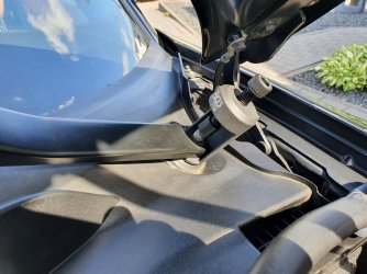

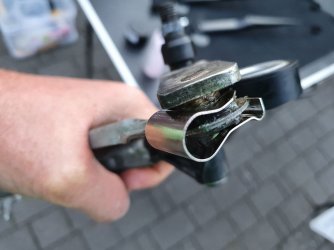

Übrigens vielen Dank, dass Du mich noch mal an die Klammern erinnerst. Ich habe die gestern gar nicht gesehen, stecken die auf der Unterseite des Gestänges? Ist ja kein Akt, das Gestänge noch mal herauszunehmen.
Gruß Olli
Ich glaub da kommst Du auch so dran:

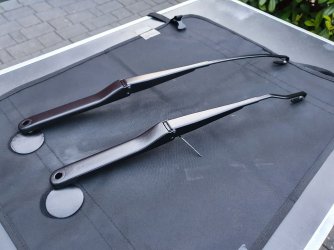

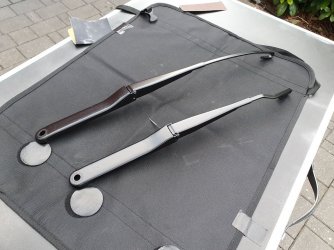

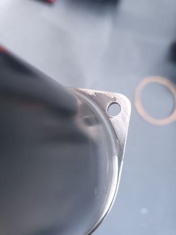

Heute mal ein wenig Lack verteilt. Wenngleich mich das Ergebnis nicht so richtig überzeugt. Weiß auch nicht, woran es liegt, kann nur vermuten. Habe die Wischerarme überlackiert, weil sie schon ausgeblichen waren und anfangs mit acetonfreiem Nagellackentferner abgewischt. Hatte überlegt, Bremsenreiniger zu nehmen, wäre wohl die bessere Alternative gewesen. Hat den Lack nicht so richtig angenommen und raus gekommen ist so ein leichtes Hammerschlagdesign. Auch nach Anschleifen und noch einer Schicht Lack. Aber egal, es geht so einigermaßen und man sieht es nicht genau.
Dann das Wischergestänge noch mal raus, weil ich die Klammern einsetzen wollte. Dabei den Deckel des Wischermotors noch mal ab, den Rost am Flansch mit einer Drahtbürste entfernt und auch hier Lack drauf (die Oberfläche sah hier dann einwandfrei aus). Wieder zusammen und eine der Klammern gesetzt. Na ja, habe das versucht, denn wie die Klammer genau sitzen soll, erschließt sich mir nicht. Vielleicht kann mir ja einer einen Tipp geben, der die Dinger schon verbaut hat @bezerker ? Sieht für mich nicht ganz eindeutig aus.
Ansonsten geht es in kleinen Schritten vorwärts. 4 Stunden Terassenreinigung mit dem Kärcher haben es mir heute gegeben, da ging nicht mehr viel..... :eek: :o
Gruß Olli

Es sieht einfach nach zu viel Lack aus ... deswegen diese heftige Orangenhaut.
Die Klammern sitzen meines Erachtens richtig. Ich war richtig froh als ich meine erst kürzlich zum Saisonstart montiert hatte... eine perfekte Lösung für das Problem in meinen Augen, immer wieder toll was es für Leute mit den richtigen Ideen im Internet so gibt ;) Nun habe ich bei """" keine Paranoia wenn es mal """".
Ich hatte mir damals das Video zu hilfe genommen. Du hättest das Gestänge übrigens nicht ausbauen müssen dafür....
Eins kannst Du mir glauben, ich lackiere bei weitem nicht das erste Mal. Und einige Untergründe sind mir auch schon untergekommen. Die erste Schicht sah am schlimmsten aus, danach wurde es etwas besser. Im eingebauten Zustand aber kein Problem. Ich denke, es lag am Nagellackentferner. Den nutze ich nicht wieder.
Dass man die Klammern im eingebauten Zustand setzen kann wusste ich. Da ich aber auch den Wischermotor gereinigt habe, musste alles raus.
Gruß Olli

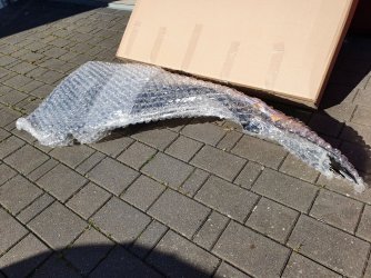

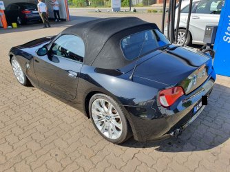

Der Termin in Overath naht, nur noch drei Tage gespanntes Warten auf die neue Anlage. Auch Leebmann hat inzwischen meinen neuen vorderen rechten Kotflügel geliefert, dieser kam vor Pfingsten am Freitag noch an. Am Wochenende waren wir bei klasse Wetter mit dem E93 an der Ostsee. Von Neumünster aus nach Scharbeutz am Samstag und Grömitz am Sonntag. Strand mit ordentlich Wind inklusive. Aber immerhin war am Pfingstsonntag noch ein Strandkorb in Grömitz zu bekommen. Am Pfingstmontag hörte man im Radio, dass alles so überlaufen war, dass der Zugang zum Strand sogar zeitweise gesperrt werden musste... :eek: :o
Aber jetzt geht es mit Hermann wieder weiter. Diese Woche also die Tröte und am 15.06. geht es ein zweites Mal zum Lackierer. Wenn das erledigt ist, soll noch die Aufbereitung folgen und dann haben wir es erstmal grob. Mal schauen, was mir noch so einfällt. Auf dem Zettel stehen noch ein paar viele Dinge. :D Ich werde berichten.
Gruß Olli
