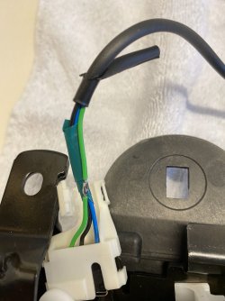

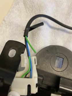

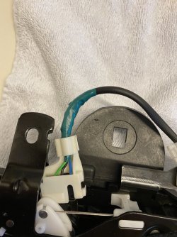

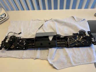

Mein BMW F33 von 2014 hat(te) genau das gleiche Problem.
Durch die Fotos hab ich mich dran getraut und heute das komplette Schloss ausgebaut. Kabelbruch am linken Mikroschalter repariert und alles funktioniert wieder! Zusätzliches Symptom war bei mir zusätzlich noch dass die Kofferraumbeleuchtung nicht mehr funktionierte, das ist jetzt auch wieder in Ordnung.
Wieso es allerdings einen Kabelbruch an der Stelle gibt ist mir ein Rätsel.

Freut mich, dass ich so vielen helfen konnte. Ich finde es allerdings erschreckend, das bei BMW davon niemand eine Notiz genommen hat. Die Reparatur wäre für jede "Fachwerkstatt" easy durchzuführen.

Hab zwar E93, aber hatte genau das gleiche Problem. Bei mir waren die Symptome - fehlende Beleuchtung im Kofferraum, obwohl die Sicherung okay und beide Leuchten auch okay waren. Die Beleuchtung hat beim Öffnen kurz geblinkt und ging aus. Als ich die Verkleidung abgemacht und linkes Kabel gewackelt habe - ging die Beleuchtung wieder. Habe dann das ganze Ding ausgebaut und beide Seiten repariert.
Die Reparatur hat insgesamt ca. 2 Stunden gedauert. Ein Paar Hinweise meinerseits:
  • Genauere Anleitungen zum Ausbau der Verkleidung und Heckklappenschlosses findet man auf newtis.info
  • Stecker abziehen ist immer nervig, aber man kann erst andere Seite probieren - vielleicht geht es dort einfacher und dann sieht man genauer wie die Halterung des Steckers aufgebaut ist.
  • Beide Kabel sofort überprüfen. Bei mir war links 1 totales Kabelbruch und rechts alle 3 Abisolierungen gebrochen (die Litzen aber noch in Ordnung)
  • Man kann es zwar alleine machen, kann aber die zweite Person hilfreich sein -> Licht; Halten der Heckklappe, wenn man Gasfeder ausbaut; Ausbau vom Schloss; usw.
Fotos werde ich nicht posten, da alles gleich aussieht :) Danke, @pbcom
