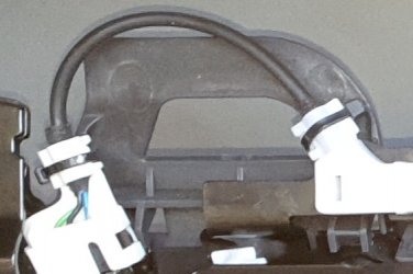

Die 3 Lötstellen sollten HINTER die Zugentlastung (zw. Zugentlastung und Schalter), damit dort nichts mehr abreißen kann. Zur Reparatur sind hochflexible Adern empfehlenswert, die in einem 360-Grad-Bogen gelegt werden. Die Adern können auf der Steckerseite mit entsprechenden MQS-Quadlock-Stiften gecrimpt werden.
Die eigentliche Fehlerquelle dieser Problemstelle ist die scharfkantige Zugentlastung. Eine Zugentlastung soll ja normalerweise die Knickstelle entlasten. Hier ist das genaue Gegenteil der Fall: Die scharfe Kante des Spritzgussteils ist nicht gebrochen oder abgerundet. Dadurch scheren genau an dieser Stelle die Adern ab. Eine vorsichtige "Entschärfung" der scharfkantigen Zugentlastung mit z.B. einem Feuerzeug ist somit sehr empfehlenswert.

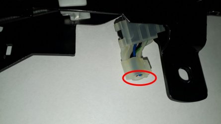

Dieses Bild stammt von einem defekten Schloss. Die Adern sind nicht abgeschnitten worden sondern dies ist das Ergebnis von leichem Ziehen an dieser Stelle.
scharfkantige Zugentlastung = "Sollbruchstelle"

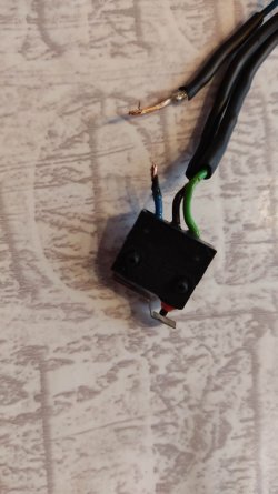

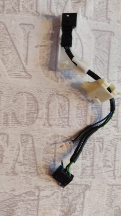

Habe jetzt das Schloss ausgebaut. Kabelbruch sehr nah am Mikroschalter.
Kann man irgendwo diese Schalter kaufen? Denn bald habe ich keine Lötstellen mehr
