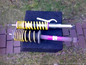

Ich glaube das Bild erklärt es recht gut, die Feder des Gewindefahrwerks ist zwar vom Aussendurchmesser her kleiner aber dafür länger, somit kommt die Feder in den Bereich des Reifens.

Ohh, das ist wirklich kaka. Weil die vorderen Felgen stehen schon gut im Radhaus und für Scheiben mit Zentrierung müsste es schon mindestens 1cm sein.
welche et haben die ?
gerade gesucht und gefunden et 38 mm
also 8 mm brauch man und 12 mm wären wegen der zentrierung sicher , 10 mm können auch gehen
