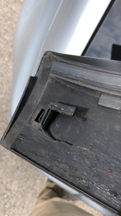

Ich hab mich ja immer schon gewundert, warum mein Dachspoiler so lose ist. Hab aber zu lang aufgeschoben, mal nach der Ursache zu suchen...
Nachdem er in der Waschanlage abgerissen ist, hab ich es gesehen. Die Mutter war nicht auf der Schraube, links ist die Verclipsung einseitig gebrochen. Naja, wäre ja auch zu einfach jetzt keine neue (kleine) Baustelle zu eröffnen.
