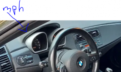

korrekt...

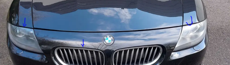

aber viel lustiger finde ich die Scheinwerfer. konnte sich jmd nicht entscheiden ob helles oder dunkles inlay (gabs NIE am Z4M, nur am 2.5si Facelift)...
Also Beifahrerseite: Dunkles FL Inlay 2.5si
und Fahrerseite: Titan FL Inlay 3.0si/Z4M
zumindest 2x Facelift
(die Nieren in Titan finde ich jetzt nicht so schlimm, aber is schon alles zusammengesucht vorne...)
ich tippe daher auf Unfall Front an der Beifahrerseite. Daher passt auf der Seite vermutlich auch nicht alles so gut.
In dem Zug dann Front getauscht auf EU, Scheinwerfer Beifahrerseite und Kotflügel Beifahrerseite sowie den falschen Scheinwerfer.
