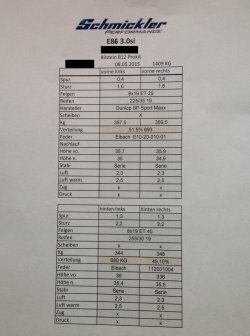

@Hell046 EDIT: hier mal das Einstellprotokoll eines E86-AG. Die Hinterachse ist trotz Tieferlegung bei 2°12' - wenn man exakt 2,20° annimmt.
"Erlaubt" wären laut BMW bei dieser Tieferlegung minimal nur 2°45' bei der Einstellung.
Das Auto ist also mehr als ein halbes Grad außerhalb der Einstelltoleranz für eine AG-Z4 mit Tieferlegung. Dieser E86 ist mit den 2°12' aber voll im erlaubten Toleranzbereich (nicht Einstellbereich ;-) ) des Z4M.
Der Sturz an der Vorderachse ist auch an der oberen "erlaubten" Toleranz für einen AG-Z4, bewegt sich aber satt im Einstellbereich des Z4M. Sicherlich wurde das von Schmickler auch mit einem ganz bestimmten Grund gemacht. Würde der AG-Z4 baulich bedingt noch mehr Sturz an der Vorderachse zulassen, hätte Schmickler das dann vermutlich auch noch ausgenutzt, solange die Balance stimmt...

Die Spurwerte kann ich bei diesem Protokoll leider nicht wirklich deuten. Keine Ahnung was für Zahlen man da in das Protokoll geschrieben hat.

Das wären vorne ca. 0°3' Vorspur und hinten ca. 0°10' Vorspur. In Kombination mit dem Sturz vo/hi 1,6°/2,2° sowie Mischbereifung sehr gutmütig eingestellt. Aber Schmickler und der Kunde werden wohl eine passende Einstellung gefunden haben. Auf der Rennstrecke ist der Kollege aber eher nicht unterwegs ;)
@Hell046 dieser E86-Fahrer hat sich bei Schmickler auf der Hinterachse 2°12' einstellen lassen (wenn man exakt 2,20° annimmt).
"Erlaubt" wären laut BMW eigentlich nur 2°45' bei der Einstellung.
Das Auto ist also mehr als ein halbes Grad außerhalb der Einstelltoleranz für eine Z4-AG mit Tieferlegung. Der E86 ist aber voll im erlaubten Toleranzbereich (nicht Einstellbereich ;-) ) des Z4M.
Ist das jetzt Dumm gewesen von unserem forumsbekannten Coupe-Fahrer, bzw. von der Firma Schmickler?
Also ich denke das es nicht dumm ist! Viel eher glaube ich, dass der User an seinem Schätzchen inzwischen richtig viel Spaß beim fahren hat! ;-)
Der Sturz an der Vorderachse ist auch an der unteren "erlaubten" Toleranz für einen AG-Z4 und bewegt sich satt im Einstellbereich des Z4M. Sicherlich wurde das von Schmickler auch mit einem ganz bestimmten Grund gemacht. Würde der AG-Z4 noch mehr Sturz an der Vorderachse zulassen, hätte Schmickler das dann auch noch eingestellt...

Du kannst mich ruhig beim Namen nennen wenn du schon mein Vermessungsprotokoll postest und das Kennzeichen dort steht :whistle:
EDIT:
Die Vorderachse von Markus Coupé ist somit beim Sturz und auch bei der Vorspur (0°03’ oder 0°06') im Bereich des Z4M, der soll laut BMW nämlich 0°04' Gesamtvorspur haben.
Bei der Hinterachse hat man beim Sturz einen Wert eingestellt, der nah am Z4M ist. Ich vermute das sich kein kleinerer Wert einstellen ließ. Die Spur an der HA ist dann annähernd Serie mit 0°20' Gesamtvorspur.
Schmickler hat sich also insgesamt in fast allen Parametern am Z4M orientiert. Und genau das wollte sich @zoki55 eigentlich auch einstellen lassen...
Markus, das Protokoll hast du doch selber mal genau so gepostet... ich kann aber gerne dein Kennzeichen rausnehmen, wenn du möchtest.
Die Vorderachse von Markus Coupé ist somit beim Sturz und vor allem der Vorspur (0*03’) im Bereich des Z4M.
Bei der Hinterachse hat man beim Sturz einen Wert eingestellt, der nah am Z4M ist. Ich vermute das sich kein kleinerer Wert einstellen ließ. Die Spur an der HA ist dann aber weit außerhalb der Einstellwerte, die BMW offiziell „erlaubt“.
Bei einem Wert ist man sogar deutlich „extremer“ gegangen, was bei diesem Auto durchaus legitim ist. Im übrigen hat der Z4M auch Mischbereifung und hat trotzdem nur 0*22‘ eingestellt. Das ist dann deutlich untersteuernder/sicherer abgestimmt.
Nicht, dass es zu Missverständnissen kommt: die 0°3' und 0°10' sind als Einzelspur zu verstehen. Gesamtspur hinten ist somit ca. 0°20'.
Du meinst doch bestimmt 0°03' auf der Vorderachse je Seite, oder? Also 0°06' (also 6 Minuten) Gesamtvorspur an der VA?
Hinte entspräche der Wert von 20 Minuten dann ja annähernd den Serienwerten, was wirklich eher gutmütig ist.
@STP2 Ja, genau so.
