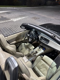

Du hast ja durchgehend schwarz und kein Flickenteppich
Ne - meiner war innen komplett Beige - und den Innenraumteppich habe ich auch in beige gelassen.
Und da liegen jetzt dunkle Fußmatten drauf - also genau andersrum wie beim Fragesteller...😉
Das ich Anbauteile und teile der TĂŒrverkleidungen auch gewechselt bzw. teilweise mit Schwarzen Leder ĂŒberzogen habe ist ein anderes Thema...đŸ€Ł
Zum Unterschied Mal ein Bild..😉
Meiner war ĂŒbrigens innen auch Mal komplett Beige...😉
Der Vergleich hinkt, weil dort innen ein ganz anderer Kontrast durch die schwarzen Kunststoffe (Mitteltunnel, TĂŒren mitte/oben) wirkt. Wenn der Innenraum komplett beige ist, wĂŒrde ich auch nur beige Fussmatten als passend ansehen. Leider dĂŒrfte sich das ggf. mit verschmutzten Schuhen weniger vertragen.
Aufpassen - das ist ja genau das Problem beim Foto des Threaterstellers....er hat nĂ€mlich seinen Teppich auf Schwarz umgefĂ€rbt - genau deshalb schaut es bei ihm ja jetzt mit den beigen Fußmatten so komisch aus....😉
Ich bin genau den anderen Weg gegangen - mein beiger Teppich ist geblieben - dafĂŒr habe ich die Fußmatten in dunkel genommen (und auch einige Kunststoffteile in Schwarz bzw. In Wagenfarbe lackiert.
Aber wenn man alleine sich nur auf Teppich und Fußmatte konzentriert - dann kann man schon deutlich den unterschiedlichen Effekt - Hell auf Dunkel - oder - Dunkel auf Hell - erkennen...

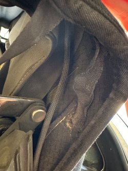

1. Eine Falte im Gummizug am Verdeck genÀht, damit das Ding korrekt faltet (Danke @pixelrichter)

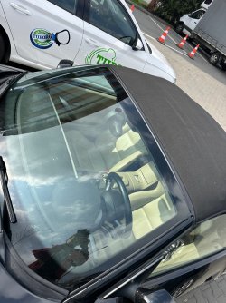

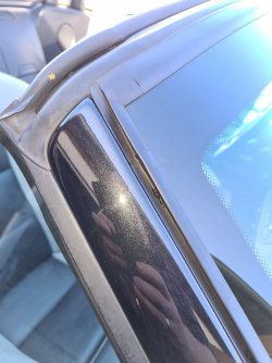

3. Neue Windschutzscheibe (Saint Gobain-Sekurit) und Scheibendichtung. Die alte Scheibe war sehr zerkratzt und die Dichtung war auch kaputt. Ich habe fĂŒr den Windlauf Ersatzclips von den Schlachter benutzt und habe auch die Kontakte vom Wischermotor gereinigt, damit die Wischer nicht mehr zu weit nach oben stehen bleiben (danke @pixelrichter ).

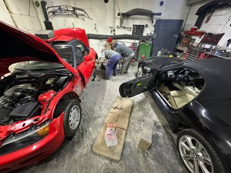

4. Nachdem der TĂŒrgriff ersetzt wurde, ging natĂŒrlich der TĂŒrschloss kaputt. Also habe ich ein neues Teil bestellt und dann mussten die TĂŒrverkleidung und Schallisolierung nochmal ausgebaut werden. Der Z4 hatte wĂ€hrend der Reparatur einen Z3 Freund dabei.
5. Ich habe vom Teilespender einen Windschott ohne Löcher, die DSC-Drucksensoren und den Differential ausgebaut. Am Ende der Woche werde ich dann das Auto zur Werkstatt fahren. Das Differential des Teilespenders mit weniger Kilometer wird neue Dichtungen und einen Ölwechsel bekommen und dann wird's eingebaut. Außerdem werden die DSC Sensoren getauscht und die Ölwannendichtung und Motorlager ersetzt.

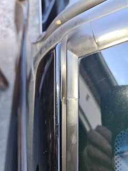

Bzgl. der Windschutzscheibe ist dein Foto sehr interessant. Ich bin mir bei meinem bzgl. der Dichtung (bei Fahrer- und Beifahrerseite oben) unsicher, ob das so korrekt ist (wurde bei BMW gemacht)....
fahrerseite-jpeg.677802
beifahrerseite-jpeg.677803
Diskussion dazu
Es geht voran
Diskussion dazu
Pfff, wenn das dein grĂ¶ĂŸtes Problem ist, dann geht's dir wirklich gut:D
Ich habe auch eine neue Dichtung erhalten und gewundert warum sie beidseitig an der oberen Ecke so wellig und dĂŒnn ist.

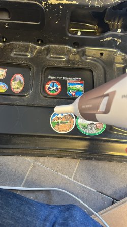

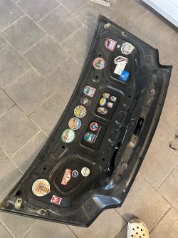

Außerdem habe ich die Alpen-Aufkleber von den alten Kofferraumdeckel mit einem Föhn gerettet :p :P

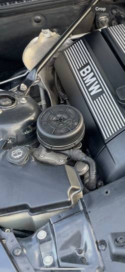

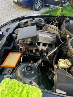

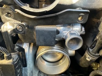

Da die Reinigung des alten Leerlaufreglers nichts gebracht hat, habe ich letzte Woche einen neuen Leerlaufregler als Originalteil von BMW eingebaut. Jetzt sollte das Problem endgĂŒltig gelöst sein. Nach einer Woche lĂ€uft der Motor immer ganz gut.
Außerdem ist die SekundĂ€rluftpumpe in den letzten Wochen sehr laut geworden.
Eine neue Pumpe als Originalteil kostet 450€, was mir viel zu teuer ist, nachdem ich den Leerlaufregler schon fĂŒr 300€ gekauft habe. Also habe ich eine gebrauchte aber gute originale Pumpe von eBay fĂŒr 40€ gekauft.
Der alte Luftschlauch der Pumpe wurde vom Vorbesitzer irgendwie mit Klebeband repariert, also habe ich ihn auch ersetzt (neues Originalteil - 47€).
Nach dem Einbau ist der Kaltstart viel leiser. Man kann die neue Pumpe gar nicht mehr hören.

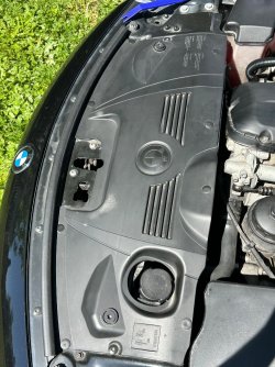

Manche Clips fĂŒr die KĂŒhlerabdeckung und den Windlauf fehlten bei mir. Als Originalteile von BMW kosten diese Windlauf-clips 5€ pro StĂŒck!!!
Alternative: Ein Kasten mit 140 Clips fĂŒr 10€ bei Amazon. Gestern Abend um 17 Uhr bestellt und schon heute um 11 Uhr geliefert!
Die Clips passen ganz gut. Sehr zufrieden mit dem Ergebnis.

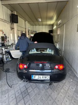

Achsvermessung + Klimaservice. Jetzt sollte der Zetti bereit fĂŒr den Sommer sein.
Ich wollte diese Sachen eigentlich zu Hause und nicht in Deutschland erledigen, weil es billiger ist. Aber leider hatte ich keine Zeit mehr...
