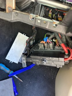

Nachdem ich das Fett vom Wischermotor entfernt habe und das nicht viel gebracht hat, habe ich heute den K36 Relais für die Wischer getauscht.
Jetzt fahren die Wischer den ganzen Weg nach unten.
Das Relais zu tauschen ist unglaublich nervig, aber danke @pixelrichter für die Infos.

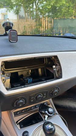

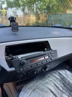

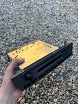

Radio getauscht, da beim alten Radio der CD-Player nicht funktionierte.
Mein Ersatzradio hatte eine graue Frontplatte, deswegen musste ich die schwarze Frontplatte des alten Radios auf dem neuen Radio umbauen. Es ist ziemlich einfach, nur ein paar Schrauben und eine elektrische Verbindung. Man muss aber bei der elektrischen Verbindung gaaanz vorsichtig sein, die ist sehr empfindlich.

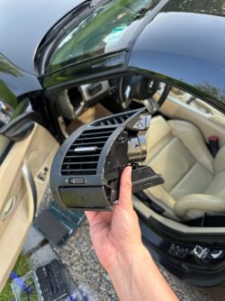

Ich muss sagen dass es ganz schwierig ist, den Radio auszubauen, wegen dieser Lüftung und wegen der bescheuerten Clips, die die Lüftung befestigen.

Der alte CD-Player funktionierte nicht, weil jemand 2 CDs gleichzeitig eingeschoben hat. Ich hab's aber nicht geschafft, die CDs rauszuholen.

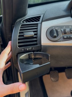

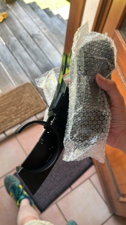

Heute habe ich Getränkehalter nachgerüstet:) :-)
