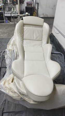

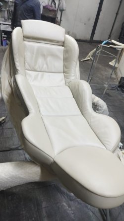

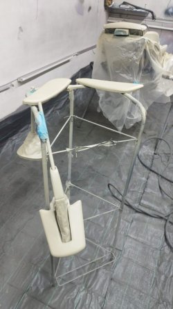

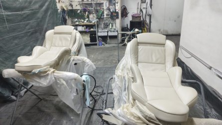

Das ist Lederlack. Man benutzt drei Produkte: erstens der Entfetter und ein feiner Schleifpad um die Oberfläche zu reinigen, danach die beige Farbe und letztens der sogennante Sealer. Das ist wie der Klarlack bei einer Karosserielackierug.

Stimmt, erschreckender Weise. Man denkt, man hat Nautrleder, dabei sitzt man eigentlich auf ein paar Schichten Farb- und Schutzlack. Trotzdem fühlt es sich noch besser an als Kunststoff, was mich wirklich wundert.
Das hingegen ist eine gute Frage! Die übliche Lackierung wird bestimmt nicht in zusammengebautem Zustand durchgeführt, sondern noch vor dem Vernähen und vermutlich auch vorm Zuschneiden am Rohleder. So als ganzes lackiert läuft nur "zufällig" was in die Ritzen. Andererseits: Im unbelasteten Zustand sieht man es nicht, weil alles sichtbare ja lackiert ist und in belastetem Zustand sitzt man drauf und sieht es deswegen auch nicht... .
Wir lackieren die Sitze in der gleichen Farbe. Ich habe genau Oregon Beige für Z4 Sitze bestellt. Wenn die Farbe die Ritzen nicht erreicht, wird das sowieso unauffällig sein. Wenn man die Farbe ändert, dann wird´s ein bisschen komplizierter.

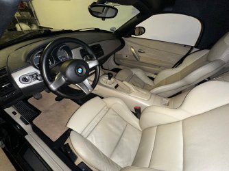

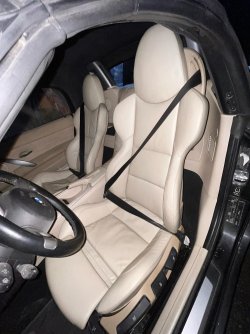

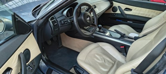

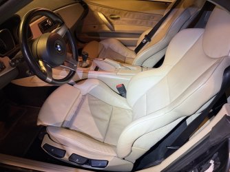

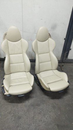

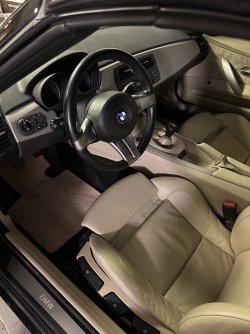

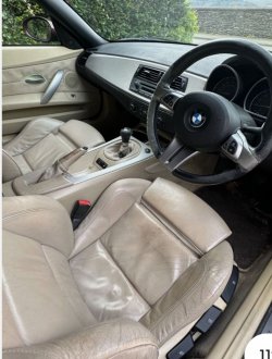

So, das Leder ist fertig! Nach 2 Schichten Farbe und 3 Schichten Sealant sieht´s meiner Meinung nach sehr gut aus.
Vorher und nachher!

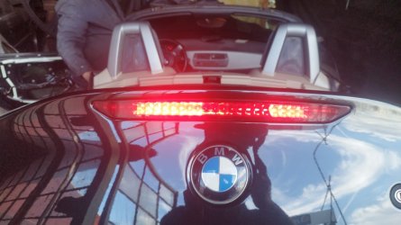

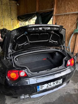

Als ich den Z4 gekauft habe, waren ein paar LEDs kaputt. Ich habe ein neues Bremslicht bestellt. Während des Unfalls ist das Ding kaputt gegangen. Jetzt ist das Licht #3 vom Teilespender auch kaputt. Also muss ich jetzt das Bremslicht #4 bestellen:confused:

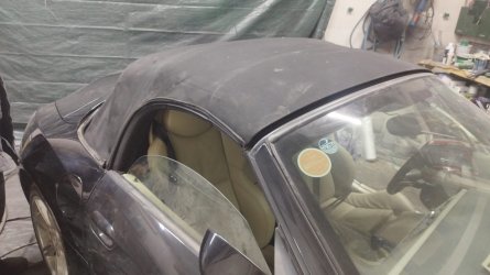

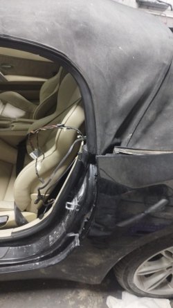

Langsam wird alles wieder zusammengebaut. Kleine Anmerkung: als mein Verdeck am Anfang der Reparatur entfernt wurde, haben wir festgestellt, dass die Verdeckpumpe trocken war. Obwohl das Auto auch bei """" bewegt wird. Wenn man die Wasserabläufe sauber hält, muss man die Pumpe nicht im Kofferraum einbauen ;)

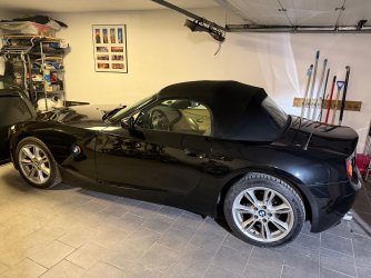

Ich bleibe mit den Originalfelgen. Style 103 17 Zoll, laufen schön rund und haben gute Michelin Pilot Sport 5 Reifen. Sind halt nicht so leicht, aber auch nicht so schwer (10.25kg laut Teilekatalog).
Und im Gegenteil zum Style 108 sind alle 4 Felgen die gleiche Größe, also kann ich sie jede Saison umtauschen, damit alle 4 Reifen sich gleichmäßig abnutzen.
Foto von Mai 2024.

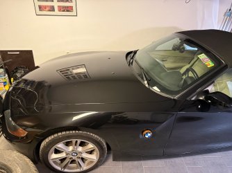

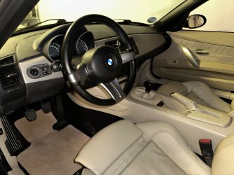

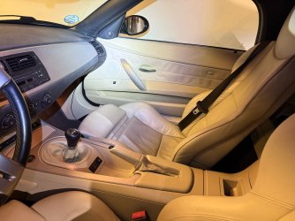

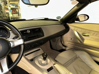

Der Lack wurde heute poliert, die schwarzen Lüftungsgitter und Radioabdeckung wurden eingebaut und ich habe das Auto von der Werkstatt abgeholt.
