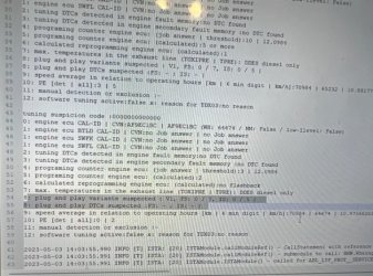

Zum Thema Erkennung der getunten Fahrzeuge habe ich einen interessanten Beitrag in einem US Forum gefunden. Es war schon bekannt ( ich wurde von meinem Freundlichen diesbezüglich extra informiert),
dass BMW in der letzten Zeit eine Software hat, die während dem Servicebesuch nach Spuren des Tunings sucht und den Wagen intern automatisch markiert (red flag).
Die lesen die Software und Kalibrierungsbereiche, Anzahl der Flashvorgänge ( wobei laut Aussage von Femto wird es "eingefroren" mit dem Unlock) und sonstige abgespeicherten Grenzwerte die auf ein Tuning hinweisen.
Aber wie auf dem Screenshot sichtbar ist, selbst bei Tuningboxen gibt es mehrehre Parameterwerte die zum Verdacht führen, dass der Wagen nicht im Serienzustand ist/war.
