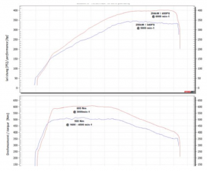

Wenn ich da 600 Nm sehe, dann hätte ich noch eine Frage zur Leistungssteigerung des M40i.
Für welches maximale Drehmoment ist das im G29 verbaute 8-Stufen-Automatik-Getriebe eigentlich ausgelegt?
Wenn man nicht dran rum getrickst hat, kommt bei 550 NM Fehlermeldung und Motor geht in den Notlauf. Motor aus und System ganz runter fahren lassen (daran zu erkennen das der Tacho aus ist) dann ist der Fehler wieder weg.
Bin jetzt zu faul um zu suchen wieviel Drehmoment mein 340i hat, meine 630 NM, war erst etwas rau beim Schalten, nach einigen Updates von Fabi, wieder Butter Weich.
510nm, einheitlich vom 20i bis 40i.
Das ist ja echt knapp. Nur 10 Nm Reserve beim serienmäßigen M40i.
Hat sich damit eine Leistungssteigerung für den M40i praktisch erledigt?
Auch das Sperrdifferenzial an der Hinterachse ist offensichtlich kleiner Dimensioniert als bei den echten //M. Es ist, wie ich gesehen habe, kleiner und hat keine Kühlrippen.
Was nützt da ein standfestes Motortuning, wenn die restlichen Bauteile des Antriebsstrangs überfordert werden?
