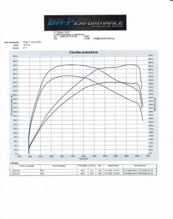

Ich glaube, dass hatte coyote67 schon einmal geschrieben, in Luxemburg scheint dies egal zu sein, also ohne TÜV.
MM
Drehmoment fällt ja schon bei 4000 U/min ab. Mit etwas weniger Drehmoment könntest du den Druck sicherlich auch bis 5000 U/min halten und dabei die Leistungsspitze beibehalten. Warum wurde nicht bis 7000 Touren gefahren?
