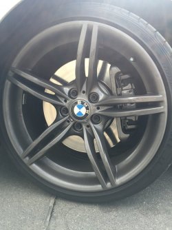

Hallo zusammen,
ich fahre Eibach Federn inkl. H&R-Stabis, Abstimmung Thiemann (siehe auch Signatur). 20/24mm sind tatsächlich gut zu machen, TÜV-Segen steht aber noch aus.
Von der Optik her bin ich wirklich super zufrieden, jetzt dürfen nur keine Bordsteine kommen... :whistle:

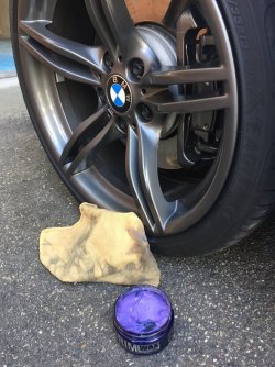

Sodele ... das schöne Wetter genutzt, und neben ein wenig Cruisen, noch schnell "letzte Hand" angelegt :D
Hab mal ein Foto mit Reifen direkt aus der Werkstatt und nach der Behandlung mit "Glossy" gemacht. Außerdem noch ein Foto von der Front (mit schwarzen Nieren und LuFüGi vom 35i ohne Strebe) und von den Käppchen ... einmal graue und einmal schwarze ;)
ralle
P.S. Bin, nachdem der Motor warm war, mal'n bißchen um die Ecken gekachelt ... jetzt mag ich das Fahrwerk :D
