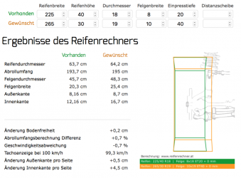

Ich habe gerade mal den Reifenrechner angeschmissen und die M437 Felgen mit meinen AEZ Antigua 18 Zoll Felgen verglichen. Die Felgen stehen fast gleich raus. Mit der AEZ war es schon damals knapp bei der Verschränkung bei der TÜV Abnahme, aber ich habe das Gefühl, dass durch die Schmicklertieferlegung mehr Platz jetzt da ist. Jetzt kann mir wohl nur noch das Michelin Männchen einen Strich durch die Rechnung machen :D

Tolle Funktion, die dieser Reifenrechner bietet... xD

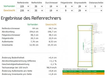

Ich habe es auch mal eben an meinem "Beispiel" gemacht, da ich derzeit den 313 Performance-Radsatz + 12,5mm Distanscheiben auf der HA fahre...

Sieht so aus, als würde es genau passen - ohne das es schleift! xD
Der Vorteil wird sein - da ich mit dem jetzigen "Stand" der Räder im Radkasten zufrieden bin -, dass ich jetzt keine Distanzscheiben mehr benötigen werden für die selbe Optik! xD

Über die VA brauchst Du Dir keinerlei Gedanken machen, da ist Platz wie doof!

Um die VA brauchst du dir wirklich keine Gedanken machen. Da fahre ich Serie 19" mit 10mm pro Seite und es ist noch gut Platz. Die 3mm mehr Raus mit der 437M gehen da locker.
Hinten fahre ich Serie 19" mit 12mm pro Seite und das ist ziemlich exakt an der Grenze. Mehr als 1-2mm weiter raus gingen auf keine Fall.
