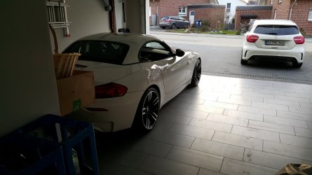

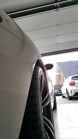

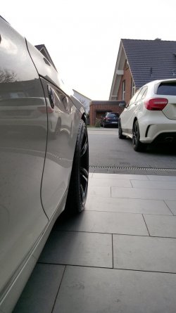

Deine Fotos sind zwar "hübsch", aber leider wenig aussagekräftig, was die Platzverhältnisse an der HA angeht
Höchstens das Letzte läßt evtl. Schlüsse zu! Ich sach jetzt ma aus der Hüfte: Das paßt wohl ohne Bearbeitung der Radschalen!

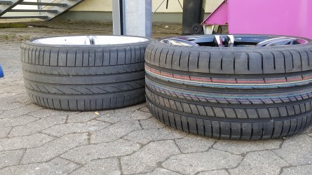

NIIIIIIIEEEEMAAAAAAAALSSSS - bei den Michelin liegt das Felgenhorn lange nicht so frei wie auf Deinen Bildern!Die Michelin ziehen sich ähnlich wie meine Contis.

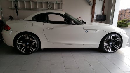

Die Jungs in der Werkstatt bei reifen.com waren sehr gut drauf heute. Obwohl sie es normalerweise nicht machen, haben sie einen Verschränkungstest mit mir gemacht und haben 2 alte Felgen runtergelegt. Leider haben sie nach meinem Geschmack das Auto nicht weit genug runtergelassen. Es war auch schwierig, da die untergelegten Felgen auf den Fliesen gerutscht sind. Es sah knapp hinten aus bei der Verschränkung, aber es könnte passen.
Es hat mir dann aber irgendwie keine Ruhe gelassen und ich bin dann nochmal zu ATU. Zufälligerweise war ein TÜVer von der GTÜ da. Leider hatten sie aber keine alten Felgen rumliegen…sonst hätte er den Verschränkungstest mit mir gemacht…oh manAber er hat einen Blick drauf geworfen und meinte, dass es gut aussieht und passen sollte.
Anbei ein paar Bilder. Auf dem dem 3. und 5. Bild sieht man auch, dass die Felgen hinten etwas weiter drin stehen. Es sieht eigentlich genauso aus wie bei meinen 18x8 ET20 AEZ Winterfelgen. Damit könnte ich auf jeden Fall leben, wenn es nicht ganz bündig abschließt. Es wird sicherlich trotzdem eine Knappe Geschichte sein, aber bis jetzt hat noch nichts geschliffen.
Mit den Michelin Reifen bin ich auch zufrieden. Sie stehen leicht über die Felgen rüber und bieten einen „leichten“ Schutz. Ich fahre jetzt mit Reifendruck VA: 2,4 bar & HA 2,5 Bar.
Rundum bin ich mehr als happy
Vielen Dank für Eure Hilfe nochmal
Jetzt muss nur noch der TÜV sein Segen dazu abgeben.

Sehr schöne Farbkombination, gefällt mir ausgesprochen gut auf dem Zetti!Meine M437 mit den Goodyear F1 sind nun auch montiert.
Meine M437 mit den Goodyear F1 sind nun auch montiert. Die Bilder zeigen diese in Verbindung mit dem serienmäßigen adaptiven FW. Sorry für die miesen Handyfotos, bessere folgen im Frühjahr. Übrigens, der Komfortunterschied zwischen den GYs und den RFTs ist gigantisch.Anhang anzeigen 223331 Anhang anzeigen 223332 Anhang anzeigen 223333 Anhang anzeigen 223334 Anhang anzeigen 223335
