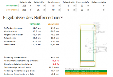

Ich habe die M437 Vorderräder mal mit meinen 18 Zoll AEZ Wintervorderrädern im Reifenrechner verglichen. Die mit M437 Felge steht minimal weiter draußen. Bei der Abnahme der der AEZ Räder war jetzt auch nicht mehr sonderlich viel Platz mehr an der Vorderachse beim Verschränkungstest. Hinten war es natürlich kritischer. Ich mache mir ein wenig Sorgen, ob er die Michelin PSS Reifen doch die richtige Wahl waren wegen der Breite :unsure: Mir kreisen seit Tagen die vom TÜVer geforderten 6mm Platz durch den Kopf :uhoh2:

Ich habe bei mir Radhäuser drin, die nicht zerschnitten sind und es paßt an der HA mit 19" Serie und 12mm je Seite. Das ist nur einen lausigen mm weiter drin, als die M437 laut Reifenrechner.

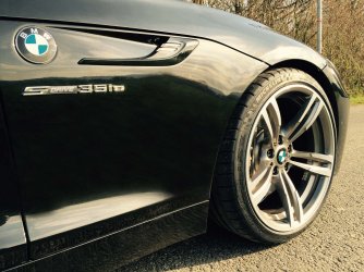

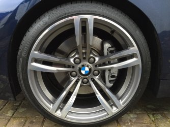

Von Felgenschutz kann DA aber nicht die Rede sein! Oder sehe ich falsch?:confused:
Sieht das bei den Goodyears deutlich anders aus???
felgenschutz? brauche ich nicht! ich komme mit den dingern nicht mal in die nähe eines bordsteins :D
davon ab, kann ich mit meinen autos recht gut umgehn ;)
aber mal ehrlich, wer glaubt denn, dass so ein paar milimeter gummi, die felge vor schaden bewahrt!? die "lippe" kannste mit dem daumen eindrücken!
soweit mir bekannt, "schützt" der f1 aber mehr ... aber ich persönlich mag keine "eckigen" reifen.
gruss
ralle
Ja! Da muss ich dir Recht geben...sollte man wirklich mal am Bordstein rubbeln bringt das Gummi auch nix:D
Schaut aber sehr gut aus! ...überlege immer noch dem Zetti die Kombi zu gönnen:rolleyes:
Das mit dem Felgenschutz ist nicht zu vernachlässigen ,du kannst dir nenn Kratzer einfahren oder aber ganz ohne Schutz eine richtige macke.
Spätestens dann wird sich jedes bißchen Gummi bezahlt machen , aber jeder wie er mag.

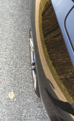

Ist denn bei deinen Goodyears einer vorhanden? Foto? Danke!
Wenn du das Bild vergrößerst kannst du sehen das der Goodyear etwas mehr Felgenschutz Bietet .
Ich hatte mir damals meine Breyton Felge an einem abgesenkten Bordstein (Hofeinfahrt) ca.20mm vermackt.
Seit dem Weiss ich etwas mehr Reifen zu schätzen.
Oh ja
Bitte

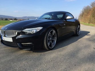

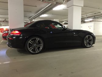

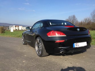

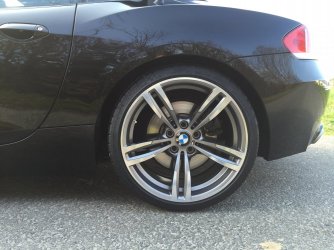

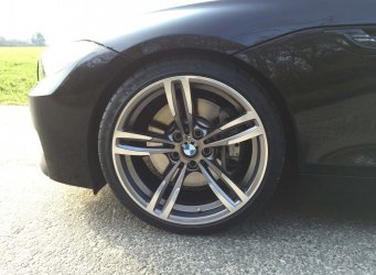

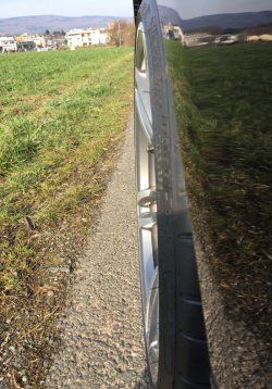

Servus Leute,
es ist vollbracht, die M437 sind drauf :D
Die Jungs in der Werkstatt bei reifen.com waren sehr gut drauf heute. Obwohl sie es normalerweise nicht machen, haben sie einen Verschränkungstest mit mir gemacht und haben 2 alte Felgen runtergelegt. Leider haben sie nach meinem Geschmack das Auto nicht weit genug runtergelassen. Es war auch schwierig, da die untergelegten Felgen auf den Fliesen gerutscht sind. Es sah knapp hinten aus bei der Verschränkung, aber es könnte passen.
Es hat mir dann aber irgendwie keine Ruhe gelassen und ich bin dann nochmal zu ATU. Zufälligerweise war ein TÜVer von der GTÜ da. Leider hatten sie aber keine alten Felgen rumliegen…sonst hätte er den Verschränkungstest mit mir gemacht…oh man :g Aber er hat einen Blick drauf geworfen und meinte, dass es gut aussieht und passen sollte.
Anbei ein paar Bilder. Auf dem dem 3. und 5. Bild sieht man auch, dass die Felgen hinten etwas weiter drin stehen. Es sieht eigentlich genauso aus wie bei meinen 18x8 ET20 AEZ Winterfelgen. Damit könnte ich auf jeden Fall leben, wenn es nicht ganz bündig abschließt. Es wird sicherlich trotzdem eine Knappe Geschichte sein, aber bis jetzt hat noch nichts geschliffen.
Mit den Michelin Reifen bin ich auch zufrieden. Sie stehen leicht über die Felgen rüber und bieten einen „leichten“ Schutz. Ich fahre jetzt mit Reifendruck VA: 2,4 bar & HA 2,5 Bar.
Rundum bin ich mehr als happy :happy2:
Vielen Dank für Eure Hilfe nochmal:thumbsup::thumbsup::thumbsup:
Jetzt muss nur noch der TÜV sein Segen dazu abgeben.
Moin Ingmar und "Dicke Eier" :D
Hast auch Du's endlich hinter Dir ;)
Deine Fotos sind zwar "hübsch", aber leider wenig aussagekräftig, was die Platzverhältnisse an der HA angeht :(
Höchstens das Letzte läßt evtl. Schlüsse zu! Ich sach jetzt ma aus der Hüfte: Das paßt wohl ohne Bearbeitung der Radschalen!
Die Michelin ziehen sich ähnlich wie meine Contis.
Die Spannung bleibt :D
ralle
