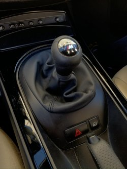

Nach ein paar Wochen ohne größere Arbeiten hat der Z4 endlich mal den Walknappa-Schaltsack bekommen... schwarze Überrollbügelverkleidungen liegen hier neu verpackt rum, habe mich aber noch nicht so ganz daran getraut, die selbst dran zu machen. Beim Schaltsack war das ja nicht so schlimm😊

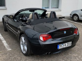

Hallo, es gibt wieder Neues zum Z4 :) mein Bericht zum Umbau der Ansaugbrücke verzögert sich noch, da leider das Motorsteuergerät noch nicht mit der Software vom 2,5si ausgestattet werden konnte, weil mit meiner Fahrzeugkommunikation scheinbar etwas nicht so ganz stimmt. Das Steuergerät wird in den kommenden Tagen im ausgebauten Zustand programmiert und Diagnose etc funktioniert problemlos, also ist das für mich nicht weiter schlimm. Ich kann aber vorweg nehmen: Mehr Drehmoment schon ab 750 Umdrehungen weniger fühlt sich mehr als toll an!!!
Ansonsten habe ich die Überrollbügel vom Z4M gestern eingebaut (was ein Spaß das doch ist!), fehlen nur noch die Dichtungen unten. Selbiges gilt für die Individual-Einstiegsleisten. Ich persönlich finde, dass er so, wie er jetzt ist, super toll aussieht... da hat sich die ganze Arbeit, die in mehr als einem Jahr reingeflossen ist, doch wirklich gelohnt :)

@Ronny G. Ja, schlecht ausgedrückt, ich habe natürlich nur die Überrollbügelverkleidungen ausgetauscht ;)
